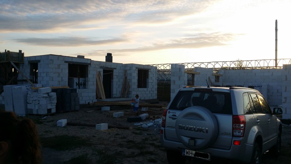

szwagier z racji dostępności rzucił się na ytonga 600
w pt zrobiliśmy pierwsza warstwę na zwykłej zaprawie dla wyrównania i jak jutro pogoda pozwoli i wróci mi zdrowie jako takie (dziś mnie strzelilo przy ubieraniu butów ) to od jutra we dwóch jedziemy ze ścianami na zaprawie ytongowej.
jednocześnie od jutra zaczynają mi ocieplenie chaty robić więc mam mieć co na głowie

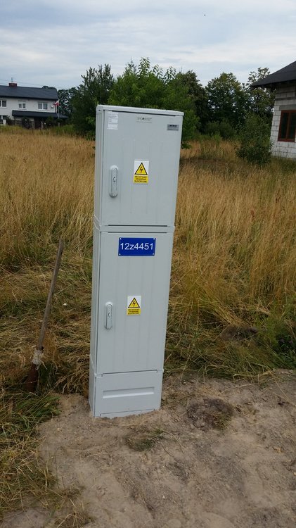

wpadłem dziś na plac i doznałem szoku. Dla niedowiarków da się uzyskać przyłącze w ciągu 3 miesięcy.
Zaczynam doceniać ze będę mieszkał na podwarszawskiej wsi. na marginesie z gazem też powoli ruszyło się jest szansa mieć w tym roku :totalszok:
U mnie wystarczyło pogadać z jednym, potem z drugim z energetyki i w 2 tygodnie miałem przyłącze - jedyne 5 tysi to kosztowało ;]
Na docelowe czekałem ponad 2 lata aż wybudują transformator :hehe:

ja mam to szczęście że lecieli prosto ze słupa. ale faktem jest że liczy sie podejście do tematu dobrze widać to na twoim przykładzie.
Najważniejsze są dojścia :hehe:
Robota wykonana, kwity załatwione :ok:
Podobnie było z wodą - w ciągu miesiąca miąłem wybudowany wodociąg, przyłącze, a do tego wszelkie papiery i licznik ... ale kosztowało sporo 8]
