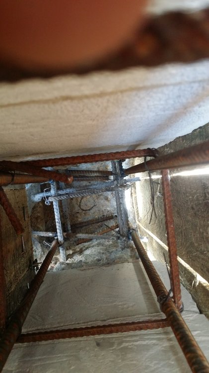

Godzinę temu, szyman napisał:
tak to wyszło
Tak ładnie, czysto odkuli :phi: ?
Na moje oko to zbrojenie za blisko szalunku (ale może to kwestia zdj), powinno być min 5cm.
minimalnie ma być tyle, ile mają boble, czyli 2 cm

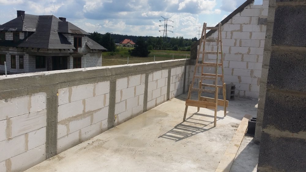

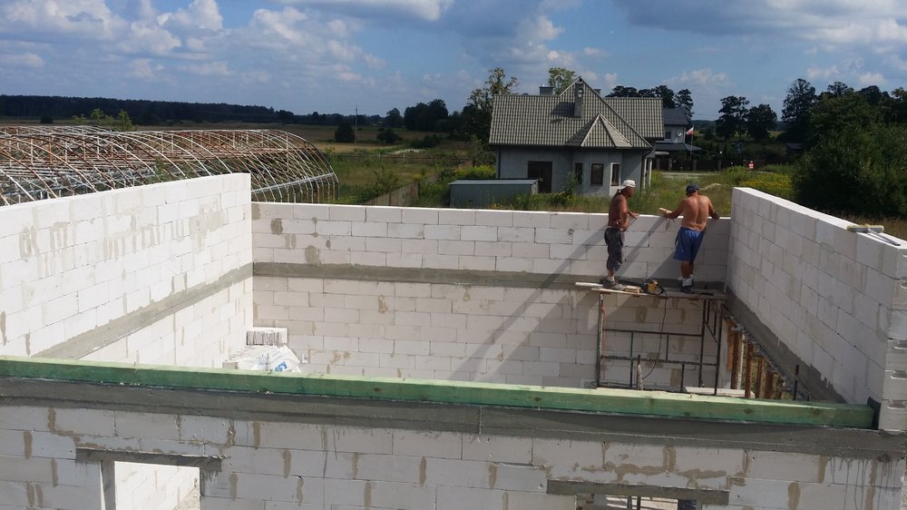

Kolejna kontrol powiem że panowie idą do przodu 20180727_110032.jpg.f13ddf17c389648df60240345e5b93e1.jpg
A to moje "królestwo"
A gdzie jest strop ;] znowu coś zapomnieli ;]
Efekt z dzisiaj panowie mocno spięli poślady i planują zakończyć pracę w przyszłym tyg. co mnie bardzo cieszy :ok:20180803_151719.jpg.cd0d5a39f448589013ec66def0776755.jpg
I już kolejny błąd !!!!!
Ścianę szczytową nie ciągnie się pod sam dach bo masz liniowy mostek termiczny na obu szczytach. Tam ma zostaćszczelina na izolację - na pewno archon taką dał w projekcie !!!
I druga sprawa; ledwo co zalali słupy ścianki kolankowej i wieniec i już na tym opierają cały dach ?!?!?!
A trzecia sprawa, zalali schody zewnętrze a uwzględnili w wysokości schodów, że w domu bedzie jeszcze ocieplenie podłogi i wlewka? czyli ok 20 cm wyżej?
Tak, żebyś pozniej nie musiał przeskakiwac przez próg
Szczelina jest 3 cm na ocieplenie, jest uwzględnione ocieplenie i podłoga ja wiem czy dwa tyg. to mało  dlabetonu
3 cm szczeliny pomiędzy ścianą a dachem to jest nic. Izolacja tego miejsca ma wynosić tyle ile będzie na ścianach czyli 15-20 cm. 3cm izolacji jak tam dasz to tak samo zaizolujesz jak 3cm izolacji na ścianach. Czyli w sumie nie ma co tam nawet dawać izolacji...
Edytowane przez przemty
rozumiem że chcesz być mądrzejszy od projektanta i konstruktora z archonu bo właśnie tak ma być. Brawo TY
wpierw spójrz w projekt o ile umiesz to odczytać bo już raz ktoś ci tyłek uratował a też starałeś się mądrkować
więcej pokory na przyszłość
Nie wierzę, że projektant tam dał 3 cm izolacji. Mam projekt z Archonu, widziałem chyba z 5 innych od nich bo znajomi też budują lub budowali na ich projektqch i każdy z tego co pamietam miał min. 15 cm izolacji. Ja nie zamierzam cię do niczego przekonywać, tkwij przy swoim. Jak to mówią Twój cyrk twoje małpki
