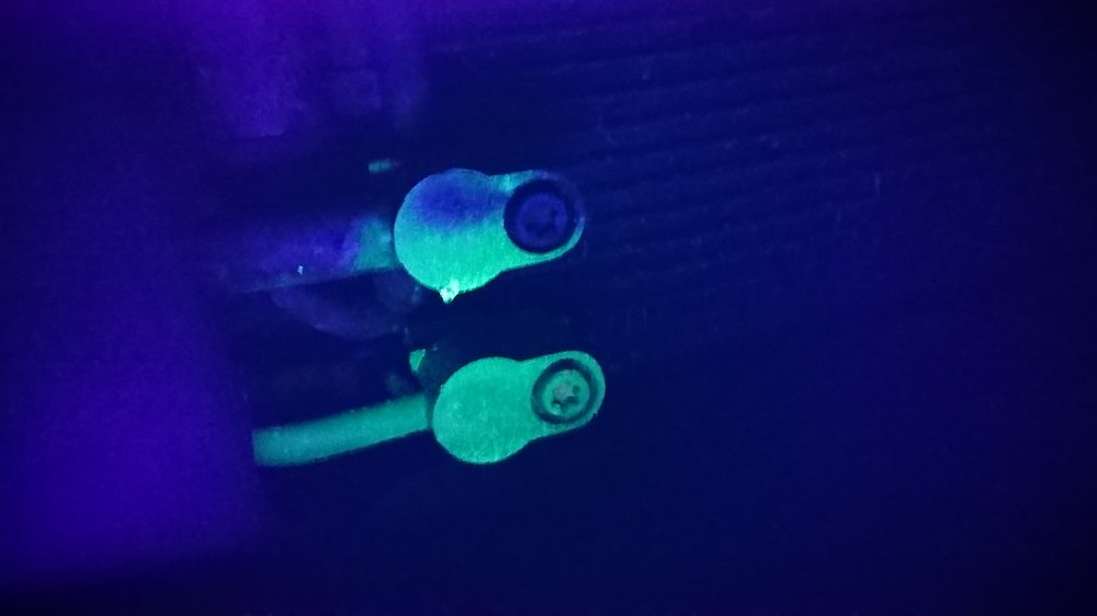

Pany a taki wyciek
Do wymiany same uszczelki na tych zlaczkach czy cala chlodnica z osuszaczem?  Wali ewidentnie z gornego laczenia.
To może wystarczy sam oring wymienić. Takie rzeczy mój spec od klimy robi od ręki.

Zlaczki aluminiowe czesto swiecą przy swietle UV i bez wycieku.
Są wilgotne od oleju ?
Obrzygana wrecz jest ta gorna 😁

21 godzin temu, Chalek napisał:
Pany a taki wyciek
Ja bym to jeszcze próbą azotową sprawdził. Może wystarczy tylko oringi + czyszczenie gniazd. Ostatnio spotkałem się z utlenieniem się lutu na łączeniu i mikroszczelinie w nim.
