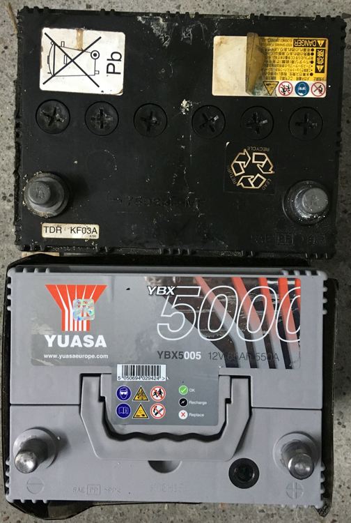

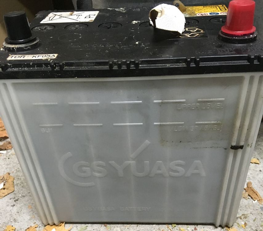

Dzisiaj wymieniałem akumulator w Mazdzie 2. Samochód mam 9,5 roku. Akumulator nigdy nie zawiódł. Powód wymiany, napięcie spoczynkowe spada poniżej 12,3V, po przekręceniu zapłonu 11,7V. Jakoś zapala, ale kręci wolno.
Zobaczymy, ile pożyje nowy model ;]

Duży zapas elektrolitu miał ten stary (oceniając odległość kresek min-max.):)
Dolewałeś kiedys wody do niego?
Przynajmniej dwa razy :ok:
Po każdym dolaniu ładowarką ładowałem kilka godzin.
