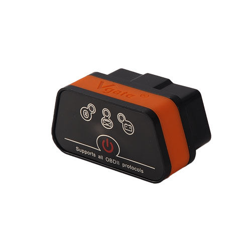

Ja kupiłem na tej aukcji niedawno bo stary mi się popsuł.
https://allegro.pl/icar2-vgate-elm327-obd2-interfejs-bluetooth-polski-i7073338643.html?reco_id=209e739b-f9fc-11e8-aea5-000af7f5e410
Działa bez zarzutu.
2 godziny temu, Jaruga napisał:
Mam ten sam, działa bez problemu. Wcześniej miałem takie po 20zł, połączenie się porzez BT to była loteria jak gra w Lotto. Ja korzystam z aplikacji PistonOBDII, bardziej przejrzysty panel od Torque jak dla mnie chociaż funkcjii mniej.

Czy ktoś posiada interface Vgate Icar Pro?
Ja generalnie jestem sceptyczny co do tych chińskich modułów. Miałem już dwa podobne (wcześniejsze wersje), jeden nie działał na moim aucie kompletnie (u kolegi w VW już tak), a drugi się ugotował po pierwszym użyciu. Pech? Kiepska jakość interface'ów? Ten, który zapodałem ponoć nie wymaga wyciągania i ponownej instalacji w gnieździe. Ponoć. Także ponawiam pytanie, ktoś go posiada?
Edytowane przez bochumil
Mam icar2 na BT i jestem zadowolony. Działa z Oplami, VW, Fordem itd.
Edytowane przez rostex
Potrzebowałbym do Astry H. Może podłączałeś do takiego auta i orientujesz się czy da radę go włożyć i zamknąć klapkę pod ręcznym? Tak żeby siedział tam na stałe
Mam coś podobnego na stałe pod klapką w Astrze H. Że zdjęcia wynika,że identycznej wielkości.
Dziękuję, zamawiam 😉
Moduł dotarł, mieści się pod klapką 👍
