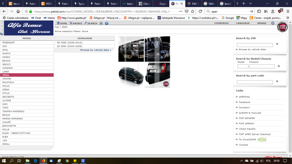

EPER dziś działa. Próbuję z ciekawości namierzyć ten czujnik, niezły galimatias tam jest przy okazji tego nr VIN. Faktycznie czujnik wkręcony w termostat nie występuje.
Przecież wam nawet obrazek wkleiłem żebyście mieli łatwiej ;)
Z ciekawości zapytam, szukałeś po nr czujnika, czy po nr VIN?
Po numerze nadwozia oczywiście, tyle że ucięty akurat na screenie.
Na tym niżej zaznaczyłem taki magiczny guziczek w EPER jak się chce znaleźć części składowe jakiegoś elementu, np. klocki hamulcowe.
Edytowane przez goofer007
