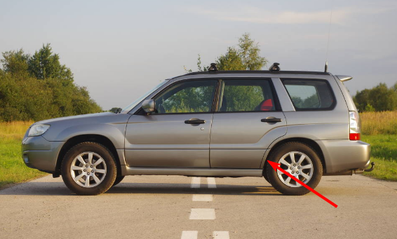

Tych SG to widzę sporo w Warszawie z rudymi nadkolami, zwłaszcza tutaj:
Mam kilka rdzawej od kamieni/odprysków natomiast nic się z tym nie dzieje, i praktycznie brak korozji w miejscach typowych. Auto 5 pierwszych lat jeździło ( i to dużo) po Italii
screenshot-20.png&key=dd84bfa6c301db0588bd0f2aba6b084f38fcb63cbedc62a99cb24d16071b48ae
To typowy problem ;]
natapane Redmi5
dokładnie ten rejon jest typowy.
Ranty nadkola w Forkach mają gumowe osłony przykręcone blachowkrętami - zbiera się między nimi woda, śruby jakoś-tam reagują z karoserią i nadkola rdzewieją. Temat do ogarnięcia niskim kosztem.
Generalnie - Subaru to jakie samochody w którym profilaktyka zapewnia spokój a druciarstwo mści się wydatkami. Jak kupisz zadbane auto (mechanicznie, niekoniecznie wizualnie) i utrzymasz ten stan, ew. kupisz coś co można jeszcze odratować,  to możesz liczyć na długą, bezproblemową eksploatację. Pamiętaj jednak, to nie Honda/Toyota, tutaj jest potrzebne zdecydowanie więcej miłości ;]💰
