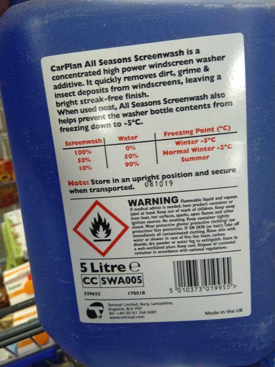

Chciałem sobie tu w UK kupić jakiś dobry płyn do spryskiwacza bo będę jechał pod koniec grudnia do Polski ale ręce mi opadają. Ostatnio w sklepie oglądałem koncentrat płynu, który nierozcieńczany wytrzymuje do zawrotnych -5'C. W garażu mam natomiast sporo izopropanolu i zapragnąłem stworzyć samemu jakiś lepszy płyn Czy ktoś ma jakieś doświadczenie w rozcieńczaniu izopropanolu? Zależy mi na wytrzymałości do chociaż -10, fajnie byłoby zejść jeszcze niżej. Nie umiem znaleźć jakie stężenia odpowiadają jakim temperaturom krzepnięcia, może ktoś ma wiedzę?
A tu dowód na high power concentrated all seasons screenwash :facepalm:

Widziałem to, jest opinia, że krzepnie przy -2. Dlatego pytam o jakieś konkretne dane odnośnie IPA
