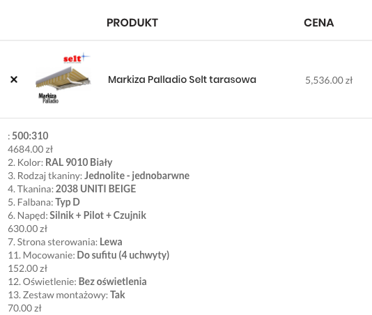

Dostałem dwie oferty na markizy, automatyka z czujnikiem wstrząsowym Somfy.
Droższa Palladio z pełną kasetą: https://www.selt.com/palladio-pl
Tańsza Australia bez kasety: https://www.selt.com/australia-pl

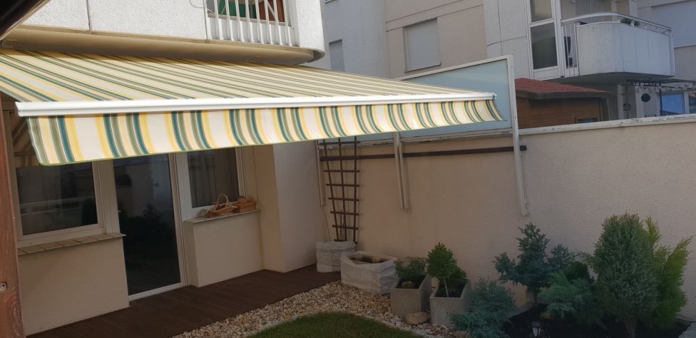

no właśnie sprzedawcy twierdzą, że niekoniecznie, bo u mnie będzie schowane. Jeden z oferentów przesłał zdjęcie markizy, ktorą montował na bardzo zbliżonym tarasie do mojego:
Jeśli tak schowana jak na zdjęciu to szkoda pieniędzy na kasetę.
zgadza się, jedyne co to z kasetą się znacznie lepiej prezentuje. Różnica w cenie to 1000 zł.
Mam taką Australie bez kasety w niemal identycznym montażu - po paru latach widać że pierwszy zewnętrzny nawój jest przybrudzony bardziej - mam nadzieje ze to zmyję wodą w tym roku.
Na co zwróciłbym uwagę - zamontowałem blisko brzegu (po zwinięciu licuje z górnym balkonem) - przez to pomiędzy roletą a górnym balkonem jest przerwa przez którą czasami światło wpada do salonu i razi - gdyby było nieco cofnięte to by nie było tego efektu.
Druga rzecz - przy montażu na samym brzegu na początku miałem wrażenie przy złożonej rolecie że nieco zasłania "widok".
Generalnie to drobiazgi i już nie przeszkadzają ale pewnie gdybym ponownie montował odsunąłbym od krawędzi o 30-50cm. Nie wiem czy to standard ale mocowania robili na kotwy chemiczne - podobno zwykłe kołki mogą z czasem się "wypracować" i słabo trzymać.

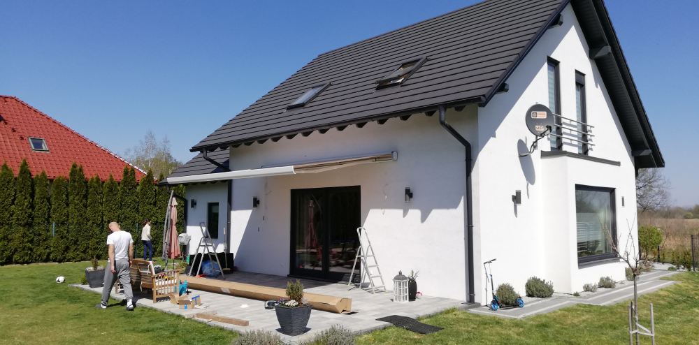

Dzisiaj montowałem ze szwagrem dokładnie taką z LM, wprawdzie na markizach się nie znam ale wygląda to bardzo solidnie i IMHO warte jest tej ceny.

Około 13 zdjęcia były robione i z tym cieniem to tak średnio, jak widać (strona południowa). Dom jest w technologii szkieletowej, ocieplony wełną. Wycięliśmy ocieplenie, na wysokości stropu, dorobiliśmy klocki drewniane o grubości ocieplenia i przykręcilismy uchwyty za pomocą odpowiednio długich wkrętów do konstrukcji stropu.
Czyli gdzieś tak do połowy głębokości tarasu daje cień?
A jakby opuścić markizę niżej? W sensie kąt nachylenia zmienić?

Kąt jest regulowany, więc można popróbować. Ale to już zabawa dla szwagra.
No dobra, to dostałem oferty i wybrałem. Set Palladio, w pełnej kasecie, automatyka Somfy (silnik+pilot+czujnik wstrząsowy) = 6 koła. Zobaczymy jak się sprawdzi.
