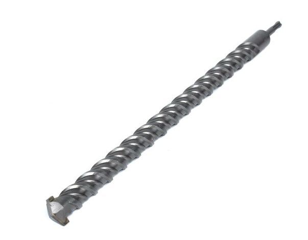

Z ciekawostek - wierciłem nią przez stropy betonowe wiertłem 32 mm pod rury
i dała radę!
A wiertło ważyło chyba z kilogram.
