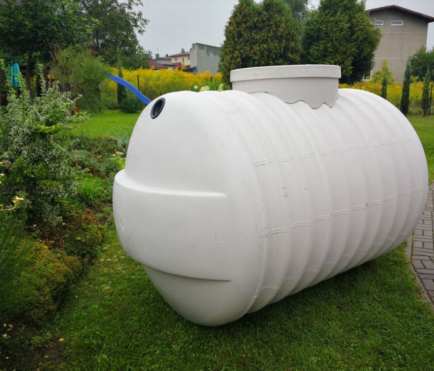

Moja w(ó)da :) (deszczowka)
Nie było chyba tematu to zakładam.
Papiery złożone ok miesiąc temu (moja woda) , co prawda nie mam jeszcze akceptacji wniosku, ale zbiornik już zakupiłem- 4000l, w zestawie jest jeszcze komin(nadbudowa)... Czas załatwiać koparkę.
Edytowane przez Pado
Oczyszczalnia ?
Nie, nie. Zbiornik na deszczówkę- mam nadzieję, że ostatecznie sfinansowany z waszych i moich pieniędzy :)
Szacuje na 3-4m, przynajmniej tak jest w studni listro wody. Pod oczyszczalnie kopałem ok 2.5 m i nic nie było
Ile $?
6 godzin temu, zinger napisał:
Ile $?
2980 z przywozem za 4m3, oczywiście to nie koniec wydatków-jeszcze tanker, pompa auto i rury pcv
Na razie olałem wniosek, zbiornik mam 10kl, a przez czas stracony na użeranie się z nfośiem zarobię te kilka stów na rury.
