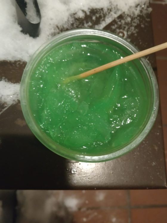

Mały test przy -21C i miksturze 1:1 (z płynem do -35C).
Jak widać zrobił się wodnisty żel. Patyczek spokojnie można włożyć i pomieszać.
