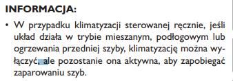

Zgodnie z instrukcją od rocznika 2019, ustawienie pozycji "szyba-nogi" wymusza pracę A/C, co łatwo sprawdzić bo wtedy powinny zacząć działać również wiatraki chłodnicy na I biegu
Cytat
Climate Control Functions
A/C (Air Conditioning)
The Air Conditioning (A/C) button allows the operator to
manually activate or deactivate the air conditioning system. When the air conditioning system is turned on, cool
dehumidified air will flow through the outlets into the
cabin. For improved fuel economy, press the A/C button to
turn off the air conditioning and manually adjust the
blower and airflow mode settings. Also, make sure to select
only Panel, Bi-Level, or Floor modes.
NOTE:
• For Manual Climate Controls, if the system is in Mix,
Floor or Defrost Mode, the A/C can be turned off, but
the A/C system shall remain active to prevent fogging of
the windows.
• If fog or mist appears on the windshield or side glass,
select Defrost mode, and increase blower speed if
needed.
Oczywiście samo to że działa A/C nie powinno dawać takiego efektu, ale może do kompletu masz niedrożny odpływ z klimy :nie_wiem:

Z tego co wyczytałem, każde ustawienie "z szybą" co najmniej aktywuje* (cokolwiek to znaczy) klimatyzację, czyli wymuszona szyba i bi-level. Dziś jeżdżę jedynie na bi-level, z tym że jest/będzie słonecznie, więc dzień do testów taki sobie.
*jednocześnie klima nie załącza się (nie stuka sprzęgło) poniżej 5*C. Jak wstawię do garażu gdzie jest 15*C to elegancko włącza się i ściąga parę z szyb. :nie_wiem:
