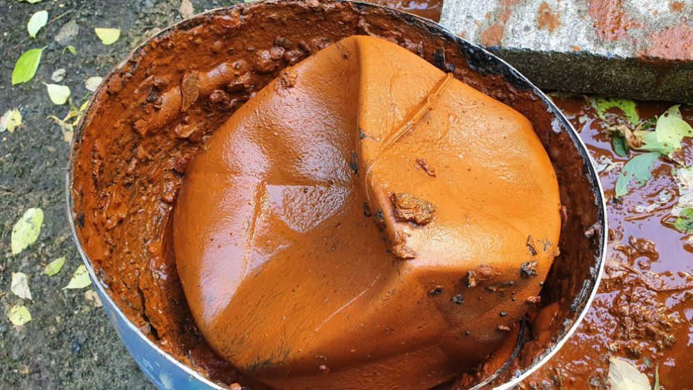

Taki dzisiaj obraz zastałem, przeskakując kałużę:
Naczynie wzbiorcze na CWU, ma 6lat. Co ciekawe wszystko z nim było ok, 2 dni temu pojawiła się nagle rdza i zaciek. Nic nie ciekło. Dzisiaj rano kałuża i obok zacieku, w innym miejscu wypchało farbę i zaczęło ciec małą strużką.
Jaki to musi być gównolit, że przez 6lat przerdzewiał i trzyma się na farbie :facepalm:.

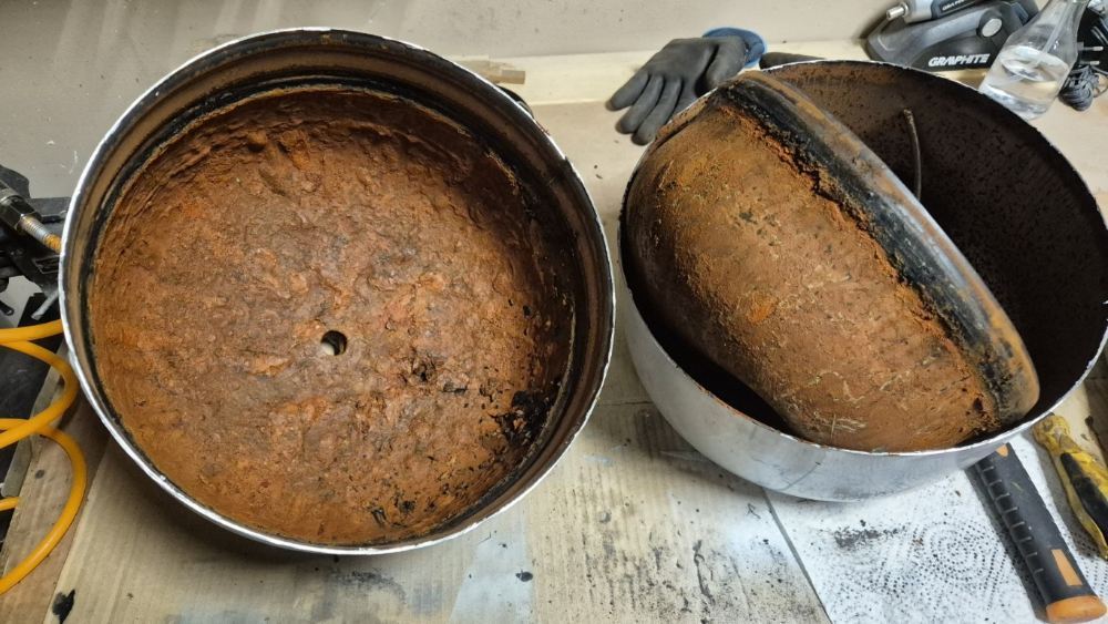

Rozciąłem, 8-)
Woda filtrowana ..Jak oczyściłem niby nie było tak źle ale jakoś woda znalazła ujscie.

3.5roku minęło i znowu padło :(.
W identyczny sposób, przegniło i sączy się woda przez otworek. Membrana szczelna.

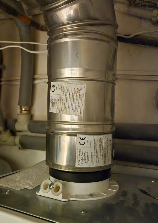

masz komin z kwasówki do termeta? jakiej firmy i czy pasował adapter bez problemów?

Mam, ale to przerost formy nad treścią. Jest tylko dlatego, ze poprzedni kocioł z zamknięta komora go mial, wiec jest reużycie. Wszystko pasowało, trzeba było dokupić tylko adapter na zamówienie.

Bo tego się nie da zrobić prosto i szybko. Jeśli oczyścisz miejsce szczotką na szlifierce to wypadnie otwór tak 30x30mm ;] Przecież nie rdzewiało w miejscu 3x3mm a reszta zdrowa ;] tam by trzeba spawać łatę na górę pewnie 60x60mm żeby było do czego spawać.
Po spawaniu masz przegrzany materiał który już był nadgryziony a teraz będzie rdzewiał 2x szybciej ;]
Do spawania i tak go trzeba demontować, wyjąć membranę, osuszyć, wyczyścić.
Chyba nie myślałeś że to się da zabrać spawarkę, tam na miejscu zrobić gluta i po temacie ;] No nie, spawanie będzie droższe od wymiany na nowy.
Ja jednak będe się upierał, że dało by radę. Oczywiście i tak kupiłem nowy, już innej firmy.
Sprawdziłem w starym zbiorniku, równo ostawione 2bar, tyle co sprawdzałem kilka miesięcy temu. Rozciąłem zbiornik powyżej spawu. górna cześć ok, przybrudzona, w dole membrana. Jak podałem ciśnienie od strony wody to membrana uniosła się i została w tej pozycji. Dlatego wiem, że była szczelna.
Sama konstrukcja. Na zbiorniku jest taki wytłoczony pasek, to miejsce gdzie membrana jest rozparta grubym prętem . Odciąłem to i poprostu wyjąłem membranę.
Ma kształt sitka/miski:
Ta ala guma część to tylko przepona. Na dole (lewa część) to ala zupa to skrystalizowany twardy nalot z rdza i jakimś smarowidłem. Nie ma tam części gumowej. Możliwe, że poprostu smarują czymś ala guma i tyle ale konstrukcyjnie nie jest to ala worek. Gdzieś widziałem schemat, że są dwa rodzaja właśnie z membraną pośrodku (pośrednia) i workiem. Jak widać ja miałem ten pierwszy.
Odnośnie uszkodzenia, wystarczy dotknąć śrubokrętem i całość się ładnie wysypuje. Pod spodem zostaje maźnięta czymś stal. Powłoka równa, bez wżerów, niemal idealna. Całość trzyma sztywność. Dlatego uważam, że można było to naprawić spawaniem, od zewn wcześniej przesuwając membranę. Tam musiała być jakaś niedoskonałość materiału lub mikro pęknięcie, w końcu mimo ciśnienia tam co jedynie delikatnie kapało.
Oczywiście inna sprawa ile to wytrzyma i czy po miesiącu nie będzie kapać z drugiej strony, ale skoro od nowego 3lata wytrzymało .. :)
