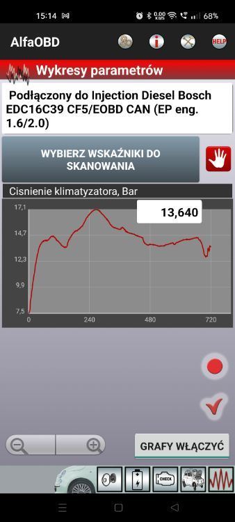

Jakoś dziś poszło... Screenshot_2023-06-07-15-14-56-17_6d3dcdd585f0e667995b9985370bf79e.jpg.a211792c1c15e91af844ce9340c2a9be.jpg
Też logowałem się dzisiaj AlfaOBD. Ciśnienie na zrzucie poniżej. Wnioski są dwa:
1. Multiecuscan nie zawsze jest wiarygodny.
2. Zlogowane ciśnienie w peaku osiągające 2000kPa jest za duże. Przynajmniej tak wynika z pozyskanych informacji jakoby przy 15 barach (1500kPa) powinien załączyć się I bieg wentylatora zbijając ciśnienie do 10-11bar. Ktoś potwierdzi/zaprzeczy tym informacjom?
