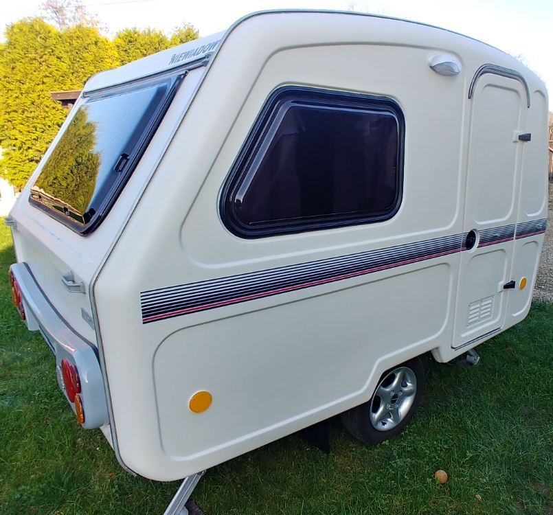

Ty miałeś N126? Pokaż ją, żona mnie zabije;]
18 godzin temu, Ryb napisał(a):
no jak to @bizz pokaże żonie to ta go napewno zabije  ;]
Wkleiłem fotkę tylko po co żeby go zabiła. Chyba to już się stało, bo coś się nie odzywa...
