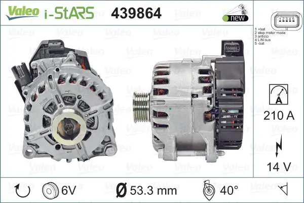

Zobacz jak wyglada w BlueHDI z SS.
Mi tez serwis poza ASO powiedzial, ze altek do wymiany, bo ktos to pospawal, po czym sie okazalo, ze to fabryka i tak maja chyba wszystkie w tej wersji.
