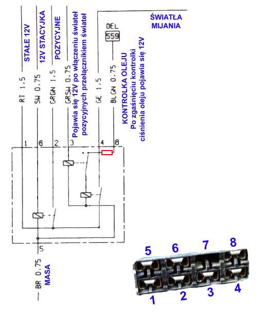

przekaźnik świateł dziennych domowej roboty :-)
Może teraz schemat się uda zapodać:
> tak wygląda schemat poprawiony z tranzystorkami
Teraz pokazujesz? Jak ja już zrobiłem na przekaźnikach i zalałem klejem? chaja.gifgrinser006.gif
Zrobiłem zgodnie z Twoją wcześniejszą propozycją:
przekaźnik 12A do pozycji
2 * przekaźnik 2A do sterowania przekaźnikiem włączającym mijania oraz sterowania moimi przekaźnikami świateł
Małe przekaźniki w kształcie sześcianu o krawędzi 1,5 cm
Jest tak jak mówisz: włączenie zapłonu jest równoznaczne z włączeniem przełącznika świateł w pozycję "pozycyjne" - świecą się pozycje, deska, DID itp
Zgaśnięcie lampki oleju jest równoznaczne z ustawieniem włącznika świateł w pozycję "mijania"
Niestety, delikatnie żarzyła się kontrolka oleju. Rezystancja cewki przekaźnika to 400 ohm więc płynacy przez nią prąd 0,035 A był wystarczający aby ją zarzażyć. Nie chciało mi się kombinować z tranzystorami więc na szybko wymyśliłem tak:
Cewkę przekaźnika połaczyłem szeregowo z rezystorem. Dobrałem rezystancję 170 ohm (0,5W) , która ogranicza prąd do wartości nie pozwalającej jeszcze zażarzyć się kontrolce ale jest wystarczający aby pewnie załączyć przekaźnik. Teraz schemat wygląda tak (dodatkowy rezystor na czerwono) :
Jest też efekt uboczny, wydaje mi się, że pozytywny wink.gif Cewka i rezystor tworzą dzielnik napięcia. Kiedy napięcie w instalacji ma wartość 14V (a nawet 12V z tym, że takie nie występuje na nim bo lampka oleju gaśnie kiedy alternator już pracuje.), napięcie na przekaźniku jest wystarczające aby go załączyć. Ale przecież podczas pracy rozrusznika napięcie spada nawet do 10V. Na przekaźniku podzielone napięcie jest za niskie aby go załączyć. W związku z tym światła zapalają się dopiero kiedy silnik odpali a nie kiedy zgaśnie lampka. Krótko mówiąc jest tak:
Jeżeli silnik jest zimny, najpierw odpala a dopiero potem gaśnie lampka oleju. W tej sytuacji światła włączają się razem z lampką
Jeżeli silnik jest ciepły, już podczas kręcenia rozrusznikiem gaśnie lapka oleju ale światła się nie zapalają bo napięcie na przekaźniku jest za niskie. Zapalają się po "załapaniu" silnika.
Myślę, że tak jest lepiej bo w przypadku ciepłego silnika światła włączały by się zanim silnik wystartuje i zabierałyby niepotrzebnie prąd rozrusznikowi.
Pod złącze "4" podłącze jeszcze kontrolkę, ze przekaźnik włączył światła mijania aby mieć pewność, że urządzenie działa. Albo jeszcze lepiej: podłącze pod moje przekaźniki świateł aby mieć pewność, że nie tylko urządzenie działa ale że światła się świecą smile.gif
P.S.
Aha, nie da się właczyć świateł drogowych (wajchą pod kierownicą) kiedy urządzonko działa. I to jest jedyna rzecz zgodna ze schematem zlosnik.gif
P.S. 2
Wyjęcie bezpiecznika 27 powoduje, że po właczeniu zapłonu nie zapalają się pozycyjne (i cała reszta w kabinie) ale urządzonko zapala mijania po uruchomieniu silnika. Zastanawiam się jak najprościej wyłączyć urzadzonko na wiosnę. Myslę, że dam sobie ukryty przełącznik "zima-lato". Tylko co odłączać? Stałe 12V (konektor 1) i bezpiecznik 27? Masę? (wtedy bezpiecznik może zostać). Czy może konektor 8 (kontrolka oleju) i bezpiecznik?
Jak myslisz?
masz rację jak silnik jest ciepły to przy tranzystorkach lampy potrafią mrugnąć (jakiś pomysł jak to poprawić ? może jakis gdziesoporniczek ?)
> nikt tobie nie kazał klejem zalewać
> możesz sobie zespokojem masę odciąć na sezon letni
Tak właśnie zrobię. Jakiś mały wyłaczniczek coby nie wyrywać przewodów ze złaczki.

Ja też nie zlosnik.gif Myslę, że należałoby dać kondenstator elektrolityczny następująco: "plusem" między rezystor a bazę tranzystora sterującego przekaźnikiem od świateł mijania, "minusem" do masy. Kondensator będzie się ładował pradem rezystora i czas ładowania da oczekiwane opóźnienie. Mozna policzyć:
t=R*C czyli C=t/R
Zakładamy czas 3 sekundy, czyli:
C=3/1200
C=2500 mikrofaradów
Trochę duży bedzie... Moze potestować z mniejszymi pojemnościami (i co za tym idzie gabarytami wink.gif ) Jeżeli masz na wierzchu, nie zalane klejem zlosnik.gif to wystarczy podpiąć jedną końcówkę (+) kondensatora do bazy tranzystora a drugą (-) do masy i zobaczyć po jakim czasie od zgaśnięcia kontrolki oleju zapalą się światła

ok jutro z rana przetestuje 270751858-jezyk.gif nie mam nic zalanego co ułatwia zmiany 270751858-jezyk.gif
> Podsumowujac watek,prosze o info,który ze schematow w koncu mozna
> zastosowac.?
Wersja z trzema przekaźnikami i rezystorem wyniosła mnie: przekaźniki 3zł + 2zł + 2 zł, konektorki 0,70 zł oraz uniwersalna obudowa 3zł czyli 10,70 zł
Z tym, ze trzeba dobierać rezystor do rezystancji cewki przekaźnika. U mnie cewka ma 400 ohm, rezystor 170 ohm.
Wersja z tranzystorami będzie porównywalna bo zamiast przekaźnika (2 zł) masz 2 tranzystory. Nie sądze aby były droższe niż 1 zł sztuka.
Co do funkcjonalności:
Wersja na trzech przekaźnikach ma tę przewagę, że światła zapalają sie z lekkim opóźnieniem tzn nie zapalą się dopóki silnik nie uruchomi się. Krótko mówiąc muszą być spełnione dwa warunki JEDNOCZEŚNIE: silnik pracuje i kontrolka oleju nie świeci się.

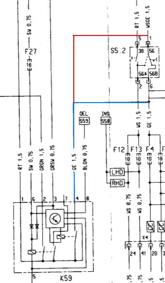

Nie wiem czy to to, ale w EPC jest taki przekaźnik:
PRZEKAŹNIK ZMIANY ŚWIATEŁ UŻYWANY Z SYSTEMEM WŁĄCZANIA REFLEKTORÓW
(90414786) (12 38 968) - STOSOWAĆ 9130685 62 38 580
Ale obawiam się, że to nie to

hmmm zamontowałem kondensator 270751858-jezyk.gif i zamiast dłuzszej przerwy przed zapaleniem świateł mam dłuższą przerwę zanim one zgasną po wyłączeniu silnika zeby.GIF

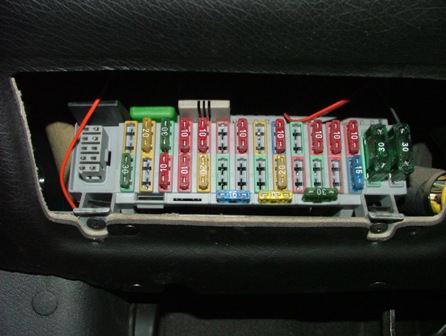

ktory to bezpiecznik nr 27?
czy mamy gdzies rozpiske bezpiecznikow. na woa nie moge znalezc :/
np na tej pokrywce, ktorej juz na zdjeciu nie ma bo jest zdemontowana, zeby odkryc bezpieczniki grinser006.gif
ten koło 15A po prawej na dole

Wczoraj kiedy zaproponowałem kondensator zastanawiałem się jak to bedzie z samoczynnym gaszeniem świateł. Obawiałem się, że skoro ładując się ma opóźnić włączenie świateł to przecież rozładowując się będzie również opóźniał wyłączenie smile.gif Co prawda miałem nadzieję, że tak nie bedzie i Twój test to potwierdzi wink.gif Cóż nie jestem elektronikiem... smile.gif
Dla pewności: podłączyłeś kondensator do bazy tranzystora czyli "po" rezystorze, czy przed nim?

dałem kondek po rezystorze i przerwy przy starcie nie było (nadal mudnięcie na starcie ciepłego silnika) ale za to była przerwa po wygaszeniu silnika zeby.GIF jak ktoś zamontuje odpowiednio duży kondensator moze sobie zrobić opcję doświetlania drogi do domu zeby.GIF
zrobiłem co innego smile.gif zastosowałem Twój paten z rezystorem przed cewką, ale zapodałem go na wejściu 12V od stacyjki tak więc jak przy wiekszych mrozach rozrusznik bedzie potrzebował więcej prądu to teoretycznie zgasną też postojówki (a jest ich u mnie trochę 270751858-jezyk.gif) teraz już niema mrugnięcia na starcie ciepłego silnika smile.gif i chyba tak już zostawię bo doświetlania drogi do domu nie potrzebuję 270751858-jezyk.gif

Ty mogłeś tak zrobić, ja nie smile.gif U ciebie z pinu "6" zasilane są oba przekaźniki: od pozycji i od mijania. U mnie tylko od pozycji.

Pod warunkiem, że oba przekaźniki mają zbliżona rezystancję cewki i dobrany rezystor "pasuje" do obu.
> teraz już niema mrugnięcia na starcie ciepłego silnika i chyba
> tak już zostawię
Moim zdaniem miałeś świetny pomysł z tym urządzonkiem. Jestem bardzo z niego zadowolony. 20.GIF for you... wink.gif

jak kolega @krzyzie zmontuje dziś swoją zabawkę i sprawdzi kilka opcji to będzie tez może opcja dla tych co mają "nowsze" instalacje i nie mają podświetlenia wskaźników smile.gif

witam.
nie zmontuje bo dostałem tylko jeden przekażnik 10A a o tranzystorach to tylko pomażyć ale szukam już sklepu na necie to zamówie i pewnie będzie dopiero w przyszłym tygodniu passed_out.gif.
teraz tylko pytanie jaki duzy ten rezystorek podać na zasilanie??
Jeżeli natomiast chodzi o podświetlanie deski to trzeba będzie rozdzielić piny 10 (58K) i pin 7 (58L) i zrobić tak żeby z pina7 szedł tylko sygnał na pin 3 w przekaźniku do świateł.
Gdyby tylko je zmostkować to po załączeniu świateł przez przekażnik szedłby też plus na pin3, który ma za zadanie rozłączać przekaźnik i sam przekaźnik mógłby zgłupieć - przynajmniej tak myśle.

a może zapodać napięcie z przekaźnika włańczającego światła przed wyłącznik swiateł mijania (drogowych) i wtedy przekaźnik działałby zamiast włącznika świateł??
Wtedy łącznik świateł byłby ylko awaryjny??
jak myslicie
pozdro
No mozna... W sumie można dobrać się do przełącznika mijania/drogowe i tam w gnieździe będą dwa przewody żółte zaciśnięte w jednym konektorze (pin nr 6). Trza wyciąć ten, który idzie do "przekaźnika świateł dziennych" i zapodać do pinu nr 1 - przewód biało-żółty.
> biało-żółty.
> Pozdroofka

> i tylko tyle??
No zobacz: teraz jest podłączone wg niebieskiej linii czyli "za" wyłącznikiem (co daje automatyczny wybór TYLKO świateł mijania). Ja proponuję wg linii czerwonej czyli "przed" wyłącznik co pozwoli na wybór mijania-drogowe.
Jak pisałem wcześniej, zmontowałem układ na tranzystorach i działa smile.gif
Teraz zastanawiam się nad zasadnością zapalania świateł pozycyjnych razem z włączeniem zapłonu. Jest to jakiś dodatkowy pobór prądu przy rozruchu, co może mieć znaczenie przy dużych mrozach i niedoładowanych akumulatorach (w dieslach pozycyjne będą się świeciły przy grzaniu świec). Może lepiej zastosować przekaźnik z dwoma stykami, który włączałby światła mijania razem z pozycyjnymi. Jednocześnie eliminujemy jeden przekaźnik z układu.

To zapodaj rezystor szeregowo z przekaźnikiem od pozycyjnych (pin nr 2) tak jak zrobił to _Zero_. Jak dobierzesz wartość rezystancji to na czas kręcenia rozrusznikiem przekaźnik się rozłączy gasząc pozycje. Można tak dobrać rezystancję aby pozycje gasły też przy grzaniu świec smile.gif
Wszystko OK technicznie jest to wszystko do zrobienia, tylko czysto teoretycznie zastanawiam się jaki jest sens włączania pozycji razem z przekręceniem stacyjki.
> Pozdroofka
rozumiem ze to wtyczka przy manetce ? po tej modyfikacji na przełączniku świateł pojawi sie pajęczyna bo nie trzeba go będzie dotykać 270751858-jezyk.gif
Tak.
> będzie dotykać
Tak patrzę na schemat i na to połączenie żółtych przewodów. Tylko TEORETYCZNIE załozyłem, że to połaczenie jest w gnieździe manetki. Równie dobrze może być na samym bezpieczniku zlosnik.gif Wtedy problemik, bo trzeba ciagnąc przewód z naszgo urządzonka do manetki i nie podłączać nic do konektora "4" gniazda "wyłącznika świateł dziennych".
> manetki. Równie dobrze może być na samym bezpieczniku Wtedy
> świateł dziennych".
