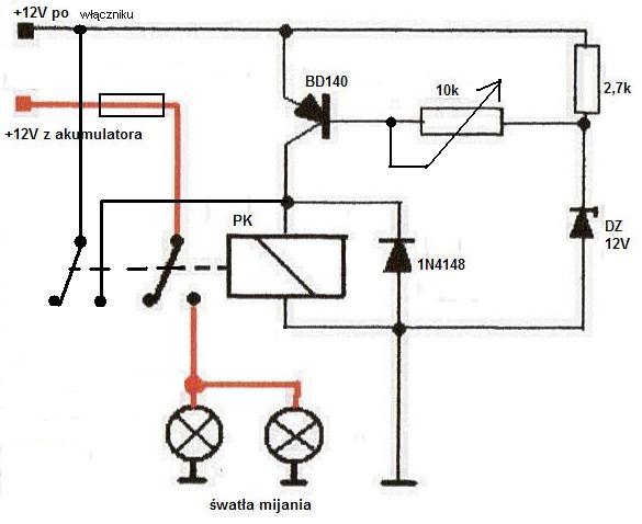

Pipek działa nastepująco: ma dwa przewody zasilania: "+" i "-". W instukcji każą je wpiąć w dwa bezpieczniki. Na jednym pojawia się 12V kiedy włączysz stacyjkę. W tym samym momencie drugi przewodzik jest wpięty w bezpiecznik świateł, które są aktualnie wyłączone a więc mają potencjał masy. Pipek pipczy. Jeżeli zapalisz światła na bezpieczniku świateł pojawia się 12V więc oba przewodziki zasilania pipka mają potencjał 12V więc przestaje pipczeć.
Żeby było tak jak mówisz trzeba znaleść dwa miejsca w których pojawia się 12V: jedno po włączeniu swiateł, drugie po starcie silnika. Pierwsze jest oczywiste: bezpiecznik świateł. Natomiast drugie łatwo znaleść kiedy sledziło sie ten wątek wink.gif : kontrolka oleju. Kiedy sie świeci jeden jej koniec ma potencjał masy bo wyłącznik w skrzyni jest zamknięty. Kiedy zgaśnie na tym koncu jest potencjał 12V.
No i teraz pokombinuj jak podlączyć oba kabelki pipka do tych miejsc korzystając z opisu jego działania wink.gif
Włąśnie znalazłem jak to zrobili nasi sąsiedzi zza południowej granicy smile.gif
Urządzonko różni się tym od naszego, że:
1. Po włączeniu stacyjki nie zapalają się pozycje - kiszka, bo jak z jakiś powodów zgaśnie silnik i zapali się kontrolka oleju, staniemy się czarną dziurą na drodze bez żadnych włączonych świateł smile.gif
2. Po odpaleniu zapalają się pozycje i mijania z opóźnieniem, które można regulować potencjometrami dla każdego światła osobno w zakresie od 5 do 10 sekund
3. Nie ma mozliwości włączenia świateł drogowych kiedy urządzenie działa.

http://www.opelastra.cz/technika/automaticka_svetla/automaticka_svetla.zip

A może takie coś?
Po odpowiednim wyregulowaniu potencjometrem zapalałyby się światła ale po przegazówce...
schemat znaleziony na www.elektroda.pl i trochę zmodyfikowany by me
Dobre, pod warunkiem, że alternator zapodaje różne napięcia przy obrotach 1300 (tuż po odpaleniu jak jest zimny silnik) i przy przegazówce. Na to nie licz wink.gif Po to jest regulator napięcia aby takie zjawisko nie miało miejsca. Dal przykładu u mnie czy 900 czy 3000 to napięcie jest takie samo.
