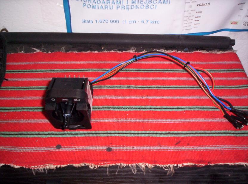

A wiec po kolei:
potrzebujemy:
kabelek 1,5mm2 najlepiej kilka kolorów długość 6x0,5m
tniemy go właśnie na 6 kawałków po 0,5m.
wyciągamy włącznik śwateł

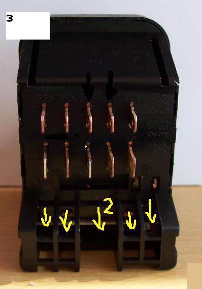

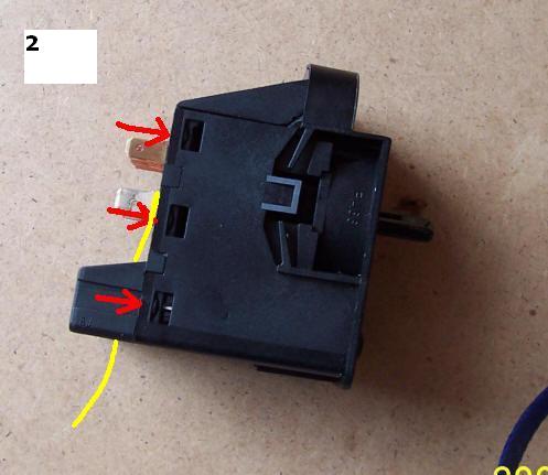

lutujemy kabelki przy samej podstawie styków(ja lutowałem stacją lutownicza i świetnie sie to polutowało) rys.2(poglądowy)
kabelki przepuszczamy potem przez otwory za potencjometrem (rys.3pogladowy strzałki wskazują przewody , 2 oznacza ze maja byc tam tędy 2 kabelki)

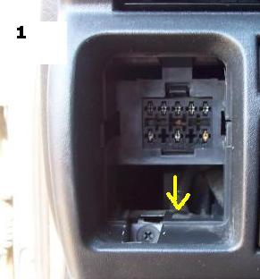

rys. 1 pokazuje gdzie wszytskie już 6szt kabelków przepuścić do nadwozia i docisnąć włacznik(wchodzi bez problemu jedynie trochę mocniej trzeba wcisnąć i zaskakuje )
od drugiej strony juz wykonać można to dowolnie ja miałem orginalny przekażnik kupiony na alledrogo. Dlatego zaciskałem konektorki samochodowe 6szt. (zależy jaki będziemy podłączać to tak trzeba to zakończyć)
Długość przewodów 0,5 metra pozwala na dociągnięcie ich do orginalnego miejsca gdzie był taki przekaźniczek montowany przez opla a mianowicie pod kolumnę kierownicy.

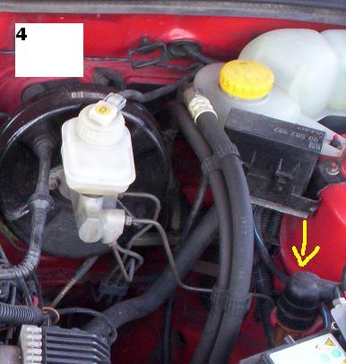

Sygnał z czujnika ciśnienia oleju wziąłem ze złącza rys 4. (strzałka wskazuję złacze z kopułka i tam jest kabelek z cz.oleju chyba zielono-zółty ale nie jestem na 100% pewien u mnie był dość brudny)
potem kabelek do kabiny i finisz...
wszytsko działa bez zarzutu i nie trzeba ingerować praktynie wcale w instalacje auta poza wpięciem sie z cz.oleju reszte zawsze można odpiać.
część zdjęć zapożyczona z WoA

a masz fotki jak to wyglada po zlutowaniu bo ja jakos nie moge sobie wyobrazic o co chodzi i gdzie to mam lutowac.
fotek po zlutowaniu niestety nie mam, trzeba je bedzie w razie czego zrobic za dnia.
Podlutowujesz sie u samej podstawy tych styków wystajacych z włącznika
> zrobic za dnia.
> włącznika

> to ja bym taka fotke bardzo prosil bo nie chce nic popier...

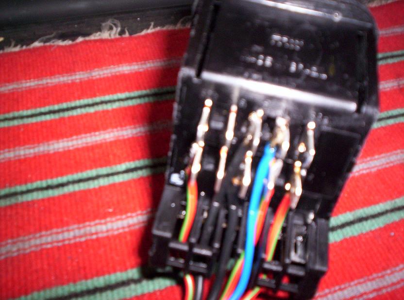

Są i fotki
i druga (sory za jakośc ale takiego mam aparata)
> Dziekowac

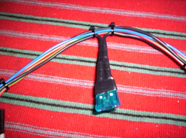

i jeszcze trzecia na przewodzie od styku 15 dorobiłem bezpieczniczek ze by wrazie czego dało sie to odłączyć

Witam,dołaczam sie do tematu i od razu dzieki LELEK za info dla mnie .Kup[iłem ten automat do swiateł na Allegro ten sam co ma IRWIN bodajże.Podłaczylem do kostki pod kierownica tak jak pisałes.Nie podpinałem pod zadnen wyłacznik swiateł ani manetke.Mam teraz tak
Zapalja sie swiatła mijania po odpalen iu silnika
dzialaja długie ale tylko Blinda,nie swieca po przestawieniu manetki
jest oswietlenie schopwka
swieci TID/radia nie posiadam wcale/
pozycyjnych nie ma z przodu/normalnie są/
To tyle. Mnie to zadowala.ASha swieca takze przeciwmgielne z tyłu
> jednoczesnie zapalają sie swiatła pozycyjne i mijania
> (podanie przez styki przekaźnika + zasilania na wyjścia nr 2 i 4
> kostki pod kierownicą).
A sprawdzałeś czy można w normalnych sposób wyłącznikiem włączyć swiatła pozycyjne? Np. na postoju, przy zgaszonym silniku. Nie włączają się jednocześnie światła mijania?
> Może to ma znaczenie: opisany wyżej +zasilanie wzięty jest z pinu 6,
> czyli z obwodu 15 z bezpiecznikiem F27. W dotychczasowych
> schematach zasilanie świateł jest z obwodu 30 czyli wprost z
> akumulatora.
Czyli zasilasz żarówki mijania nie z akumulatora tylko z bezpiecznika F27?
> tak
A to dlatego, że:
> swieci TID
może zapalają się razem z mijania?
P.S.
A czytałeś to:
http://autokacik.pl/showflat.php?Cat=0&Number=278106069&page=0&fpart=all&vc=1
Chyba masz taki sam przekaźnik
Tak,mam taki sam .A pozycyjne zapalaja sie razem z mijania.
Czyli w sumie masz wszystko OK. Oprócz braku możliwości przelączenia na drogowe, ale to kwestia przedłużenia jednego przewodu i zapodania go do manetki.
Zrobiłem jeszcze probe.Mianowicie na recznym zdusiłem silnik tak iz zgasł.A swiatla dalej swieca.Dopiero jaz zapłon wylaczylem to zgasly.Ciekawe?
> zgasly.Ciekawe?
Oooo... Jeżeli takie działanie urządzenia jest zamierzone, to ten który to projektował zasłużył na dobrą wódke.
> Przekaźnik ma podtrzymanie...
czyli nie zdarzy sie taka sytuacja iz jadac w nocy silnik nagle gasnie i staje sie niewidoczny.Ktos sie kiedys obawial takiej sytuacji wlasnie.Jak widac niepotrzebnie.I nie mysle tutaj o wybuchu akumulatora.
Ale nie mam rentgena w oczach i nie widzę przez pudełko jaka jest konstrukcja urzadzenia wink.gif
