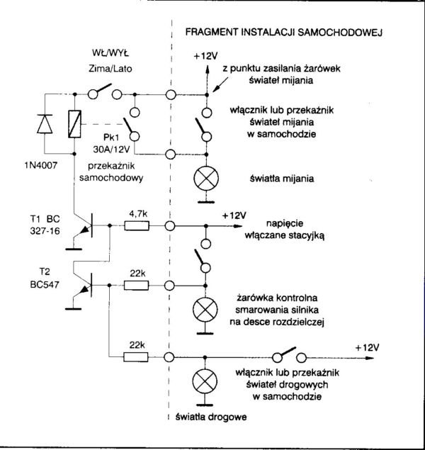

a ja posidam taki schemaci ale nie wiem czy sie sprawdza bo nie robilem. w zalaczniku
To schemat z elektroda.pl. Czlowiek, który go spłodził twierdzi, że działa.
Tak parzę na tą żarówkę od oleju z tego schematu i ona jest po stronie masy czyli jak zgaśnie to mamy masę a w astrze jest od strony plusa i jak świeci to jest masa a jak zgaśnie to pojawia sie plus. mówię tu o wyprowadzeniu przewodu na kostkę. Elektronikiem nie jestem ale wygląda to mi co najmniej podejrzanie biglaugh.gif niech ktoś mnie poprawi jeśli się mylę.
> podejrzanie niech ktoś mnie poprawi jeśli się mylę.
Dobrze prawisz, na schemacie podłączone jest między czujnik a zarówkę, żarówka do masy, a czujnik załącza "+". W Astrze jest odwrotnie: żarówka do "+" a czujnik załącza masę.
Nie będzie działać w Astrze.
> Pozdroofka
wielkie dzieki za ten post zaoszczedze sobie czasu i dam sobie spokoj z tym schematem waytogo.gif

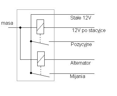

a ja polecam cos takiego, dziala napewno bo mam tak u siebie zapodawalem juz to wczesniej ale zalacznik zaginol i nie ma obrazka a nie mam juz mozliwosci edycji
a jakie sa wady, zalety w stosunku do wynalazku kolegi zero?
jak widac Ty masz DWA, a nie TRZY przekazniki.
jak zalacza sie ten dolny przekaznik (alternator podaje napiecie dopiero po rozruchu?)
Podstawową różnicą (dla mnie wadą) jest brak możliwości wyłączenia świateł mijania podczas pracy samochodu tak żeby zostały postojówki. Przynajmniej ja tak rozumiem ten schemat Bo mijania świecą się dopóki pracuje alternator. w schemacie kolegi Zero ten trzeci przekaźnik wyłącza nam światła mijania kiedy przełączymy przełącznik świateł w pierwszą pozycję czyli na światła postojowe.
> światła postojowe.
tylko ze co ciekawe na kablu od postojowych u mnie pojawialo sie napiecie po wlaczeniu zaplonu co juz samo wylaczalo trzeci przekaznik przez co swiatla mijania sie nie zapalaly, moim zdaniem patent z alternatorem jest lepszy niz z kontrolka oleju poprostu pewniejszy ale to tylko moje zdanie
tak wogole mozna zalozyc wlacznik na uzadzonko i problem z glowy a jak nie to zalozyc ten trzeci przekaznik, ale uzyc alternatra
co jeszcze dodam, moim zdaniem na kablu ktory mial
wylaczac 3 przekaznik napiecie pojawialo sie przez
to ze schemat byl winny bo postojowe byly podlaczone razem ze stacyjka
dodam tez ze nie mialem kostki pod kierownica a kloega lelek podal w pospiechu gdzie sie podpiac i to byl niewlasciwy pomysl no chyba ze mam taka dziwna instalacje
wlasnie tak, zalacza sie po rozruchu gdy juz laduje na tym cienkim kablu pojawia sie okolo 14V, tylko ze podlaczylem sie bezposrednio do altka bo w zlaczu pod maska juz sie nie sprawdzalo, gdy wlaczylem troche osprzetu w samochodzie swiatla mijania gasly
