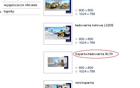

koparkoladowarka-tak piszemy wink.gif Co to za maszyny znaczy jakiej firmy?
> czyli nie doczytales ze chodzi o narzedzia warsztatowe a nie
> przemyslowe!!!
> koparkoladowarka-tak piszemy Co to za maszyny znaczy jakiej firmy?
woogule to chodzi o narzedzi do dokrecania kol w samochodzie a tu mysle ze klucz z strzalka za 25pln spelni swoja role az nadto wink.gif
a firma to pewnie wolwo poland
