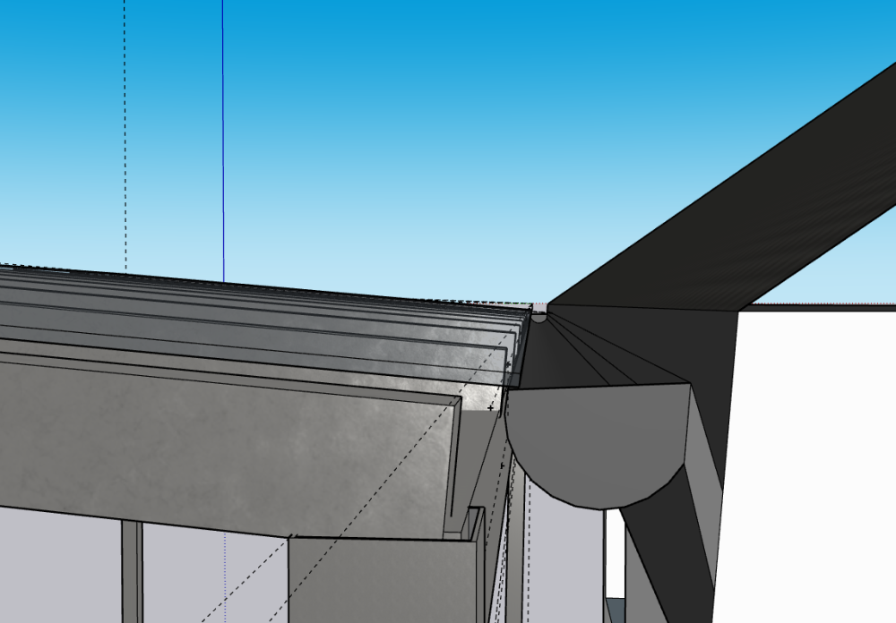

  3. Harp odpowiedział sherif na temat - Zrób to sam
    Pomyśl czy całej konstrukcji nie robić z aluminium. A jak ze stali to ocynkuj ogniowo. Koszty aluminium do stali dobrze zakonserwowanej nie będą się już dużo różnić. Dostępność profili możesz obczaić tutaj: https://www.aluteam-alumeco.com.pl/products/aluminium/profile/m Zakup na firmę. Raz w tygodniu dostawa. Jakbyś miał problemy, to może bym pogadał u mnie w firmie z zakupowcami jak to załatwić. Nie wiem jaki gatunek aluminium przyjąłeś sobie do obliczeń ale na konstrukcje gorąco polecam 6082. Cena ta sama a wytrzymałość 2x większa od powszechnego 6060. Obciążenia na śnieg liczysz? To chyba są największe siły działające na takie dachy. Polecam też projektować konstrukcję skręcaną (śruby A4-70 lub 80). A jak chcesz spawać aluminium to weź pod uwagę w obliczeniach, że spadek wytrzymałości aluminium w takim miejscu to dla 6082 to chyba 48%. Cena aluminium to coś teraz 5 €/kg dzięki wariatom na świecie.
  4. sherif odpowiedział sherif na temat - Zrób to sam
    Na dachu są stopery od śniegu. Zeszłej zimy cały styczeń śnieg leżał, potem dojechał do stoperów gdzie się zatrzymał i tam się topił. Czasem ,małe grudy spadały na dół jak rozpędem zsuwał się. Mają one za zadanie zatrzymać albo go robić i właśnie małe kawałki spadały. Teraz najwyżej wjadą na zadaszenie. Liczyłem to pod 100kg/m2 więc nie powinno być to problemem. Po ścianie nie pójdzie bo deska okapowa jest niżej niż podbitka. W najgorszym przypadku ja zamarznie rynna to zleje się na dół na taras. Tak jest teraz gdy deszcz pada. Niestety tam inaczej nie rozwiąże tego. Mogłem dać spadek na zewn, ale wtedy musiałbym dać dach ok 20cm wyżej nad rynną, też może się tam śnieg gromadzić. Poza tym dochodzi kolejna rynna i odprowadzenie wody. Sama powierzchnia tarasu jest mała w stosunku do dachu. Większy problem mogę mieć z liśćmi, obok mam las. Także częściej będe musiał czyścić czy zdmuchiwać liście.
  5. Tomo odpowiedział sherif na temat - Zrób to sam
    Pamiętaj także o zimie. Aktualnie masz dość stromy dach i jak napada śnieg to przy roztopach nadwyżka śniegu zapewne zjeżdża na taras. Po zabudowie jaką proponujesz po prostu będzie się gromadzić a roztapiająca się woda będzie szukać ujścia i może podciekać pod pasem podrynnowym na deskę okapową - a z deski po podbitce może trafiać na mur. Przy takich połączeniach jak już trzeba to robi się raczej rynnę koszową i to głęboko wpuszczoną pod pokrycie dachu.

  8. sherif odpowiedział sherif na temat - Zrób to sam
    Czekaj, czekaj ale co przelewało? Jaki mur ? Połać dachu to ok 90m2, to obsługuje rynna 150 po całej długości. Póki co nie widzę przelewania - taras pod spodem po ulewach jest suchy. Do tego dojdzie 15m2 dachu nad tarasem. Przelewało się kiedyś na końcu gdzie jest spory spadek jak się odpływ (110) zatkał liśćmi. Odpływy są dwa. Taki jest plan: Tak, wiem trzeba to będzie czyścić. Chce dać siatkę na rynnie i dlatego na zadaszenie musi się dać wejść.

  12. Tomo odpowiedział sherif na temat - Zrób to sam
    Absolutnie tak nie rób !!! Nawet jeżeli dasz większą rynnę to i tak przy większych ulewach będzie ci się to przelewało i zalewało mur. Ja wiem, że wysokość jest niewielka i nie ma czy gospodarować, ale jednak odpływ na zewnątrz.

  26. To cowidać na zdjęciu jest przy krawedzi dachu do wysokości dwóch metrów. Na środku jest wydzielony strych około 30 metrów kw. Lany strop robi się przy użytkowym poddaszu które nie jest mi potrzebne, bo wszystko jest na parterze. Cały dach na domu kosztował tyle, co sam lany strop.
  27. sherif odpowiedział sherif na temat - Zrób to sam
    Nie, drewna nie mam nigdzie i nie chce. Te gotowe oglądałem, one śniegu raczej nie wytrzymają 😉. Poza tym wszystkie gotowce sa na max 6m. Proszek to opcja dlatego mam max 3.4m elementy, ze można to jakos załadować i zawieść. Zastanawiam sie jednak czy malowanie pistoletem bedzie podobnie wyglądać. W domu mam stalowe słupy konstrukcyjne. Po budowie 12lat temu pomalowałem podkładem i Hameritem. Do dziś wyglądają super.
