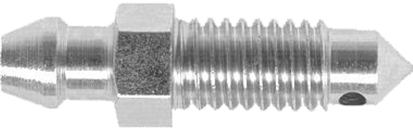

  17. Wiem, że nie ma zasady jeśli chodzi o trwałość łożyska kół ale ile powinno wytrzymać mniej więcej? Łożysko kola tylnego w kombi (nie jest zintegrowane z piastą) Jeśli wszystkie byłyby w tej samej cenie to na które postawić? FAG, SKF, Ruville?
