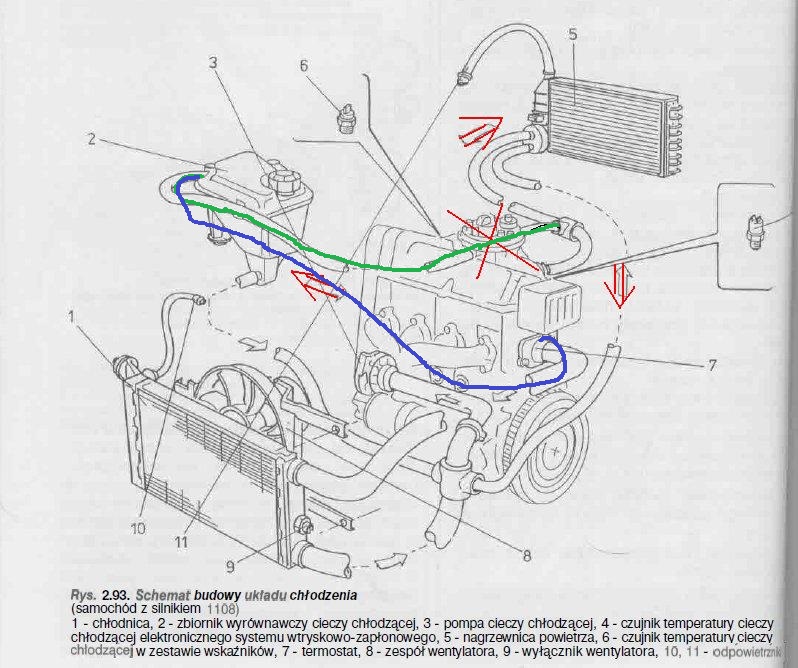

  7. > kurde to musze spojrzeć bo chyba coś pokręciłem:P > Ktoś mówił tak kiedys.. Oryginalnie przelew jest podłączony jak na rysunku - zielona linia W t-jetcie nie będziesz miał tego trójnika, więc przelew podłączasz do tego króćca co pokazywałeć - niebieska linia
  8. > u.. To jak w końcu bo zgłupiałem do zbiorniczka idzie przecież z dołu z trójnika Ale do zbiorniczka wchodzi Ci jeszcze od góry ten cienki, przelewowy. Ja mam w 16v termostat od t-jeta i tak właśnie podłączyłem, i wszystko jest
  9. > Poratujcie Pany.. bo składam i ni hu hu, nie wiem gdzie idzie wąż z tego małego króćca nad grubym > wyjściem do chłodnicy > Dziękuje za pomoc. Idzie do zbiorniczka wyrównawczego, to jest przelew.
