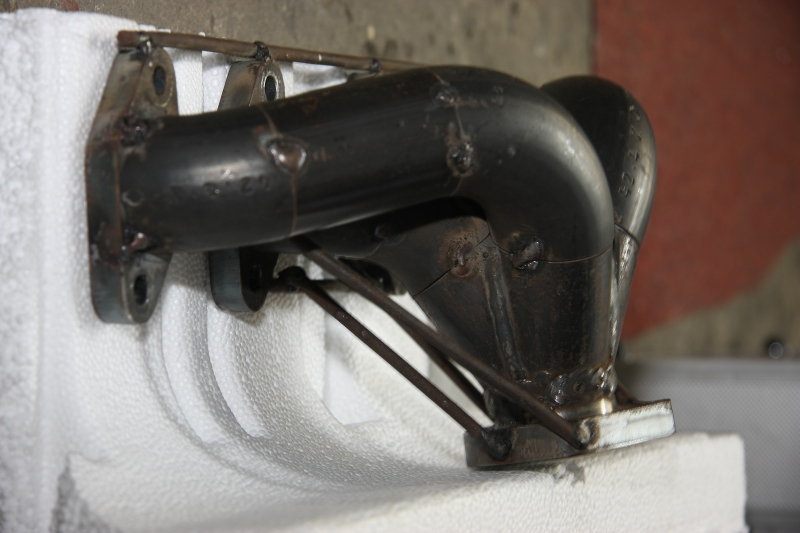

Wystrugałem taki kolektor pod K03, jak myślicie spełni swoje zadanie? zlosnik.gif
Jeszcze tylko przymiarka na aucie i oddam jakiemuś magikowi do spawania.
Pokaż foto z góry, z dołu.
(EDIT: o, już się pokazało)
BTW - tego nie powinno się spawać na raty?
Jak się okaże że nie dojdzie wszędzie przy spawaniu to rozłącze, jest tylko punktowo połapane
Zrobi robotę
fajny tylko zeby flansza sie nie odkształciła
Na czas spawania skręce z kolektorem żeliwnym, poza tym flansze są 12mm więc nie powinno bardzo wygiąć, najwyżej się splanuje bo jest z czego.
powiem ci ze u mnie delikatnie sie wygieła flansza ale w trakcie urzytkowania przejechałem około 1000 km i zrobił sie przelot
Na Twoim miejscu bym go rozebrał jeszcze by
: miejsca spawania wyczyścić do białego metalu
: wykonać fazy pod spaw
Poszukaj ogarniętego spawacza z tigiem który się do tego przyłoży wink.gif bo wykonałeś kawał dobrej roboty z pasowaniem tych rurek i kolanek zlosnik.gif Szkoda żeby to ktoś spaprał wink.gif
> Na 100% się odkształci troszkę przy spawaniu
> Znacznie to poprawi jakość spawu
> Poszukaj ogarniętego spawacza z tigiem który się do tego przyłoży bo wykonałeś kawał dobrej
> roboty z pasowaniem tych rurek i kolanek Szkoda żeby to ktoś spaprał
A ja powiem tak - nie robiłem faz, miałem dużo większe szpary, polepiłem migiem i takie katusze wytrzymywało że hej grinser006.gif
Z tego co czytałem kiedyś na temat wydechu to odcinki rur z każdego cylindra do miejsca połączenia powinny być równej długości. wydaje mi sie że 2 i 3 są krótsze niż 1 i 4. dodatkowo suma pola okręgów na wejściu 1 ,2 ,3, 4 powinna być taka jak pole okręgu gdzie 1, 2, 3 ,4 łączą się do 1.
> 1.
> wytrzymywało że hej
> Oczywiście nie mam nic przeciwko profi robocie
Przecież jak spawasz magiem to do 4mm ścianki robisz przerwę zamiast fazy zlosnik.gif
> 1.
tak mówi teoria... a turbina na zejściu ma "kanał" o średnicy 1/2 wyjścia z głowicy.... i co teraz? ;
> teraz wkracza praktyka
Zgadzam się w zupełności że praktyka pokazuje często zupełnie inną drogę, a jeśli chodzi o klejenie autorskiego turbo to trzeba być bardzo elastycznym, jednak mimo wszystko teorie warto znać , a co się z nią robi to już zależy od własnego projektu.
Ładny kolektor, jaka średnica zew. kolanek?
42,4 z tego co widzę na rurce wink.gif czym Ty to z góry tak szczelnie zatkałeś? 270751858-jezyk.gif
