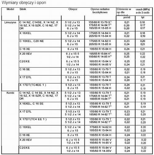

Kupiłem zeszłego roku przed zima 14' felgi stalowe do mojej Astry I plus nówki Klebery 175/65/r14na zimę. W tym roku będę zmieniać autko na Astrę II i moje pytanie czy te 14' felgi z zimówkami założę w AII?
> założę w AII?
założysz, o ile będziesz miał piastę na 4 otwory, a nie na 5
w słabszych silnikach AII były 4 otwory
Planuję kupić 1,6 albo 1,8.

Zmieniłem zimowe opony na letnie 195/55/15 na alu .Jakie ciśnienie ustawić na przód i tył .Na klapce niby przód 2.1 tył 1.8 ,(3 osoby) ale nie wiadomo jakiego rozmiaru opon sie to tyczy Jeżdze w 2 osoby albo sam .
Zółta Astra F 12.94r
1,6 16V zlosnik.gif,HB
175kkm ,15W-40
