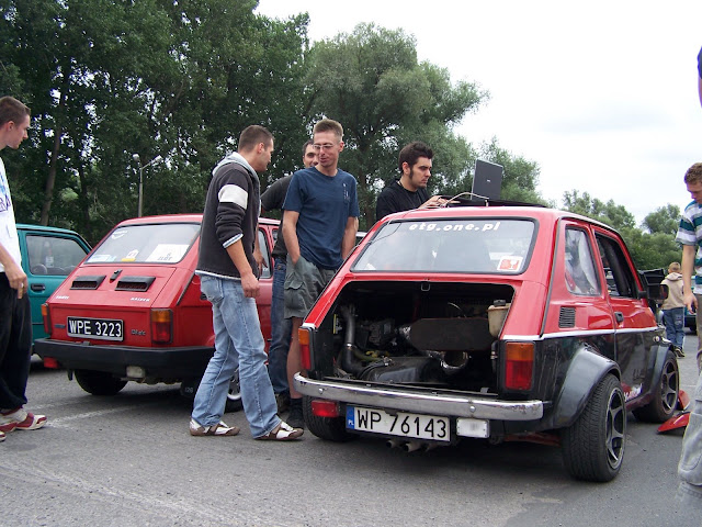

czy dziś śmigałeś swoją malarią w kierunku Wawy krajową 10 ?
zagadnąłem na CB, ale chyba nie doleciało, jechałem czerwonym coltem, wyprzedzałeś mnie zaraz przed wiaduktem przed miejscowością Studzieniec ..... niestety nie mogłem Cie pogonic gdyz wiozlem miesiecznego bratanka wink.gif
Tak, to ja z zonka, wracalismy ze zlotu maluchow w Bydgoszczy. Tutaj 347 zdjec ze zlotu. Jest co ogladac tym bardziej, ze byl rowniez drugi central przygotowany - w przeciwienstwie do mojego dupowozu - do scigania. Na zachete jego foto:
