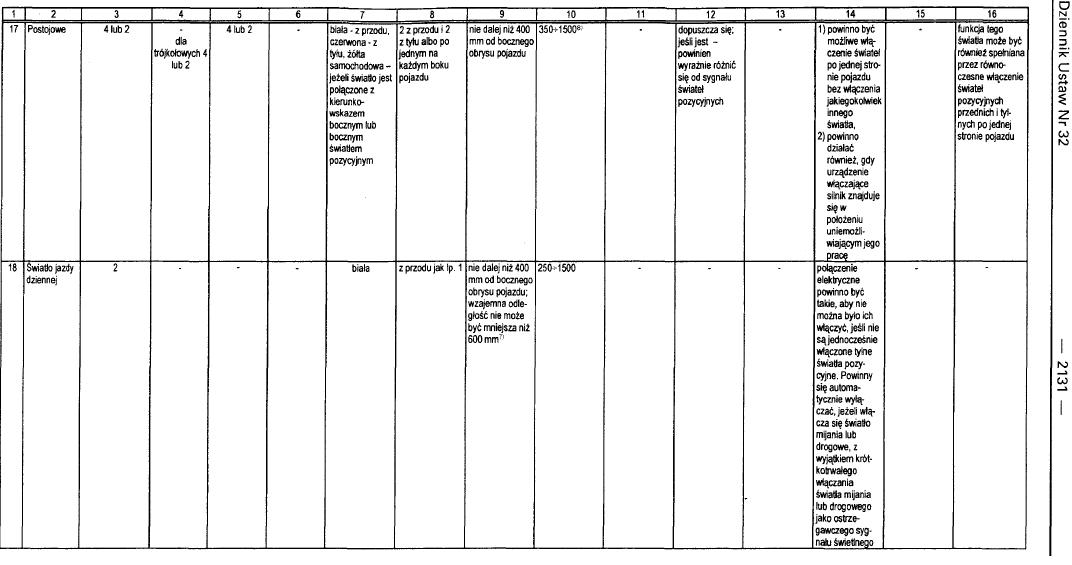

wiesz - po kiego grzyba mają Ci odpisywać na dziwne pytania... nieznajomość przepisów szkodzi no.gif
TUTAJ pisze o światłach dziennych
połączenie elektryczne powinno być takie, aby nie można było ich włączyć, jeśli nie są jednocześnie włączone tylne światła pozycyjne. Powinny się automatycznie wyłączać, jeżeli włącza się światło mijania lub drogowe, z wyjątkiem krótkotrwałego włączania światła mijania lub drogowego jako ostrzegawczego sygnału świetlnego
IMHO - wszystko w temacie
Źródło: ROZPORZĄDZENIE MINISTRA TRANSPORTU I GOSPODARKI MORSKIEJ z dnia 1 kwietnia 1999 r. w sprawie warunków technicznych pojazdów oraz zakresu ich niezbędnego wyposażenia. (Dz. U. Nr 44, poz. 432) ZAŁĄCZNIK NR 6
o mocy żarówek nic nie ma

zgodnie z normą ECE-R87 intensywność światła reflektora do jazdy dziennej od 400 do 800 kandeli. Czyli wszystkie homologowane zestawy (E13) ze zwykłymi żarówkami P21W.
> takie rzeczy regulują już inne przepisy...
