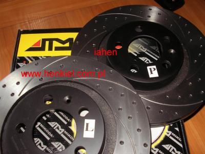

Czy ktoś z Was jeździ na takich Mikodach??
W ich SKLEPie za komplet P+T nawiercane wychodzi do JTD 460zł.
Czy tylko nie będzie z nimi problemu w użytkowaniu..?

ja jezdze, nie nazekam. Podrozały? Jesnią za komplet z przesyłką na stronie producenta nawiercane i nacinane 248mm (jtd i 1.8 i MW) płaciłem 302zł.
chyba cyferki sie poprzestawiały.. grinser006.gif średnica w JTD 115 to 284...
> płaciłem 302zł.
jakie klocki masz do nich?
Jak ze skutecznością, hałasem..?
Możesz o nich napisać coś więcej?

no się zgadza 284mm. A co do ceny to nie wiem, zmieniałem sam przod. Jezdzi się normalnie, a raczej hamuje. Ale nie miałem okazji przetestować ich jeszcze w jakimś ekstremalnym hamowaniu, sezon zimowy. Na wiosne jak załoze alusy i będe gdzieś jechał w trasie to się okaze jak z dohamowywaniem ich jest z wyzszych prędkości. Ale tymczasowo zapowiada się dobrze, zwiększonego hałasu nie zauwazyłem, jakiś innych niepokojących obiawów tez. A klocik to ATE.

No to podrożały. Niecały rok temu szukałem tarcz i klocków i w Mikodzie też pytałem. Na pewno było taniej. Ale i tak zamówiłem tarcze innego Producenta.

tylko to jest cena za nawiercane/nacinane. Gładkie są taniej..

Ja kupowałem wiercone, dlatego porównałem ceny. Frezowane, wiercone, czy frezowane i wiercone są w tej samej cenie.

Ale to żadna tajemnica - UNIONPARTS
Przejechałem na nich ok. 17tys. km i nic się nie dzieje, wszystko w porządku. Klocki kupiłem TEXTAR'a i niekiedy przy hamowaniu delikatnie hamulce piszczą. TEXTAR'y już tak mają i byłem świadomy kupując klocki tej firmy.
Ja mam również takie od około 15kkm na obu osiach. Klocki z przodu Mintex, z tyłu EBC.
Wg mnie jest lepiej niż na oryginałach, ale to może być autosugestia.
Jak mam otwarte okna w samochodzie, to inaczej hałasują - ale nie jest to uciążliwe.
Raczej nie

Tak więc mnie czeka wymiana z przodu tarcz i klocków. Dzisiaj zmierzyłem grubość tarcz i wyszło mi:
Przednie / prawa 16,5 mm lewa 18 mm ( podobno minimum to 20 mm a nowe mają 22 mm - dziwna jest ta różnica ale w zeszłym tygodniu byłem na przeglądzie i wszystkie hamulce brały równo na wykresach..... nie wiem ile mają km .... może to oryginały / auto ma zaledwie 210 tyś km i wirusa i to pewnie on je zjadł klnie.gifirked.gif)
Tył po: 9 mm ( minimum to o ile pamientam 8 mm )
Po przeczytaniu kilkuset hehe.gif różnych opinii padło własnie na :
ATM - Mikoda ( nikt nic złego o nich nie pisał hmm.gif opinie ok.gif czego nie mogę powiedzieć o Brembo wyprodukowanych gdzieś na Słowacji i Polsce yikes.gif ) / nawiercane i nacinane + standardowo klocki Ferodo Prem.... koszt łącznie z dostawą 470 zł faint.gif ........ Zamówiłem i zobacze
Mam nadzieję, że będzie OK. i nie będzie: sciana.gif

Ja dwa tygodnie temu taki komplet nacinane nawiercane ATM + klocki ferrodo założyłem na tył i jestem w szoku, podczas hamowania aż czuć że tył bierze, a jestem teraz samozwańczym "królem ręcznego" hahaha.gif Polecam, na wiosnę własnie taki zestaw do przodu kupuję...

Właśnie od tygodnia mam założone na przód Mikody ncinane/nawiercane + klocki Ferodo Premier. Przez pierwsze 300km delikatne hamowanie aby się wszystko ładnie ułożyło. Teraz mam tylko małe obawy.... sciana.gif
..mocniej hamując zerkam we wsteczne lusterko, czy gościu za mną wyhamuje czy nie swiety.gif
Już 2 razy tak miałem, że jadąc w scisłum szeregu i mocniejszym hamowaniu (przede mną było ostro) słyszałem za mną pisk i swąd gumy, a u mnie nawet ABS się nie raczył obudzić.
Mam jeszcze w pudełku komplet na tył (gładkie) jednak brak czasu na wymianę.
Nie wiem jak się będą sprawować po kilku kkm, jednak jak na razie jestem z zakupu zadowolony yay.gif
No prosze smile.gif ja nigdzie nic złego nie znalazłem na temat tych tarcz i albo jedni twierdzili ze sa porównywalne do droższych marek ( Brembo włoskie, Zimermany itp... albo, ze sa leprze od ATE.... jak jest nie wiem ale za Super Zimer. trzeba zapłacic 450 zł/sztuke pad.gif

ja mam mikody nacinane i nawiercane w volvo z klockami TRW (lucas)...
po dotarciu hamuje fajnie...do w miare normalnej jazdy się nadają na pewno...nie grzeją się jakoś specjalnie...
słyszałem też opinie z dwóch źródeł odnośnie katowania ich...
jedno mówi, że dają radę i że stosunek cena/jakość jest na dobrym poziomie...
a drugie mające 3/4 samochodu z laminatu, używające tylko pedału gazu i hamulca w trybie binarnym załatwiło tarcze podczas ostrgo katowania tak, że tarcza pękła ale na piaście a nie na powierzchni ciernej... wink.gif
ja mam i póki co sobie chwalę...jak za komplet hamulców na cały samochód za 600pln to hamują bardzo dobrze...a w volvo jest 200KM i ok. 1400kg więc mają co zatrzymać...
inni znani mi ludzie jeżdżący v40 też chwalili...nie jest to to samo co tarox oczywiście wink.gif
