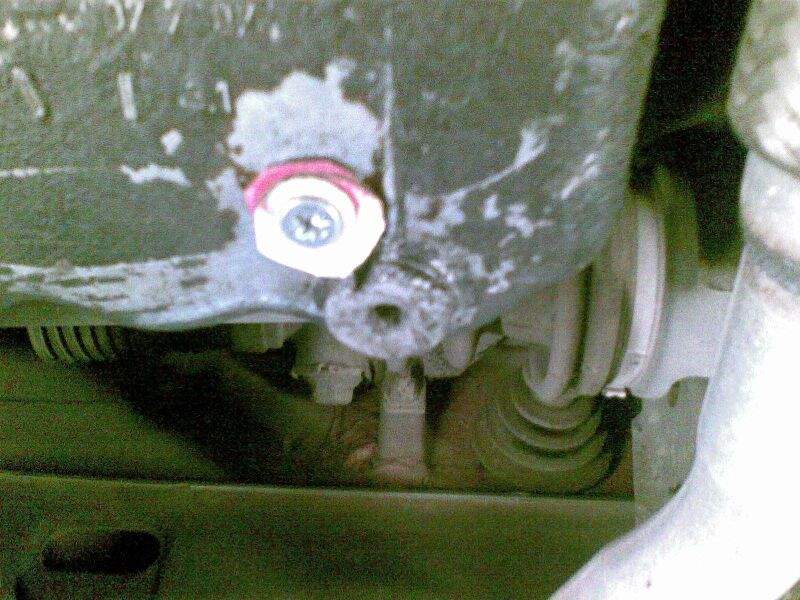

Testowałem dzisiaj Opla Corsę 1.0 12V. Wielkie było me zdziwienie gdy wszedłem pod nią i zobaczyłem w misce olejowej takie oto coś :
Zdjęcie jest mało wyraźne, bo robione telefonem, ale znakomicie na nim widać coś czego nie przewidział producent samochodu - zapasowy korek spustowy oleju zlosnik.gif .
Śmiałem się z tego jakieś 3 minuty nim przeszedłem do dalszych czynności sprawdzających hehe.gif .

znaczy jak? ktos przewiercil miske i zrobil w niej drugi korek spustowy? hmm.gifniewiem.gif

na dodatek zrobiony z wkreta do drewna z tego co widze

a jakies zastosowanie tego patentu? zlosnik.gif bo mysle i mysle i jakos nie moge zgadnac... niewiem.gif
wydaje mi się że ktoś przyhaczył miską o glebę i w ten sposób zatkał dziurkę smile.gif polak potrafi

Rozmawiałem z właścicielką - nie mogli odkręcić śruby spustowej, więc jacyś rodacy zrobili nową dziurkę zlosnik.gif .

Tego nie wiem, ale nie ukrywam że wcale by mnie to nie zdziwiło zlosnik.gif .

ja się tak ratowałem jak rozpękłem miskę olejową swoją ... nie jestem dumny z tego powodu, ale trzeba było, stało się to dzień przed wyjazdem na wakacje i czasu nie było miski wymienić, z tym, że ja miałem na normalną śrubę no i uszczelnione odpowiednio. Ale już mam wymienioną.

prosciej chyba było odkręcic całą miske olojewą. wylac stary, nalac nowego i ją przykrecic.
obyło by sie wtedy bez strat.
nowa miska do tej Corsy kosztuje w pierwszym znalezionym LINKU w necie 109 PLN
mentalności druciarzy nie da się zmienić

jescze prościej odkręcić, wylać, przykręcić, nalać przez wlew górny
mnie to przyponina coś w rodzaju rosyjskiego tuningu;p śruba jest wkręcona po to żeby rozszerzyć korek który jest wbity w tą dzióre:)

Póki olej przez nia nie kapie regularnie na ziemie to nic z tym się nie da zrobić smile.gif .

Z drugiej strony jakby chlopcy pomysleli to by bardziej przyłożyli się do wykręcania starego korka - na pewno by poszedł. Jeśli nawet nie, to mogli dziurę wiercić w nim - lepiej by wyglądało zlosnik.gif .

też kiedy miałem na warsztacie proble z taką corsą - korek ma stosunkowo maył rozmiar klucza i byla mozliwosć uwrania sie klucza lub objechania
wiec podeszłęm sposoben - jedna osona kreciła przez klucza a druga złapala korem od zewnątrz kluczem do rur i poszło bez strat.

W tym wypadku już nie było nawet w co klucza włożyć smile.gif - okrągła dziurka zlosnik.gif
Słabo zlosnik.gif kiedyś w VW Sharanie (aluminiowa misa) widziałem zaspawany korek oleju hehe.gif chłopaki chyba nie przewidzieli następnej wymiany oleju..... rotfl.gif
