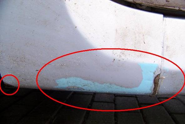

Witam serdecznie.Oto co mam po zimie-trzeba coś z tym zrobić...wiem wiem podstawowy błąd to taki,że nie założyłem przednich chlapaczy tym bardziej że w zeszłym roku były już "naprawiane" progi przez ASO.Postanowiłem że zrobię "baranka" bez lakierowania i mam nadzieję że za bardzo nie oszpecę autka.Macie może coś podobnego w swoich stilonkach?

uuu, tak ekstremalnie to jeszcze nie widziałem - jedyne rozwiązanie to montaż nakładek na progi, co ja osobiście też po świętach już mam w planach food.gif

Musisz kolego dobrze to oczyścić a następnie podkład chemo- utwardzalny.... lakier i ana to baranek.... i do środka progu jakiś specyfik na bazie wosku... ok.gif
Nie maluj tego barankiem bez oczyszczenia i podkładu... to nic nie da... czerwona.gif
> Co to za baranek?
Jest to "masa" ( rodzaj powłoki ) do zabezpieczenia podwozia ( są różne / bitumiczne, gumo podobne, piankowe, itp... )
Ale one nie chronią przed korozja ... musisz najpierw podkładem chemo-utwardzalnym. Ja tydzień temu to robiłem na dolnej części progów... po zimie miałem w kilku miejscach uszkodzony lakier.
O rany... fatalny widok!
Gdzie są takie zimy, że aż taki wpływ mają na samochód? Drogi roztworem kwasu u Ciebie polewają?;)
W trakcie zimy miałem takie narosty lodu na progach, że przy nierównościach dobijałem nimi o asfalt i w trakcie skręcania opony tarły niemiłosiernie o nagromadzony lód, ale po zimie wszystko wygląda w porządku. Progi nie pozaginane, a tym bardziej nie skorodowane. Nie widać, aby cokolwiek się z nimi działo.
Współczuję takiego wpływu zimy na autko.

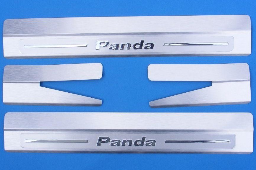

Właśnie koresponduje z bielskim ASO w którym jak pisałeś poprzednio folie są do dostania. Najpierw facet pisał, że są po 28 zeta brutto teraz napisał, że jedynie tył do wersji 3D. Motywuję go jeszcze do przegrzebania magazynów smile.gif. Na pewno mają listwy/nakładki na progi których też bezskutecznie szukałem od przynajmniej roku...

> Panie Mariuszu posiadamy folie do tylnych błotników 1sztuka w cenie brutto
> 28,10zł,natomiast na progi posiadamy nakładki w kolorze czarnym i srebrnym:> do Stilo 5 drzwi srebrne 126,84zł cena brutto i 3 drzwi czarna-126,84zł > brutto , srebrna 154,87zł brutto.
czarne mają na miejscu, na srebrne trzeba czekać. Wiem bo zamawiałem, ale wyszło mnie trochę taniej, coś około 130zł za srebrne do 3D. Są to oryginały made in Poland.
> A jak wyglada taka nakladka?
> Mogę Ci podesłać wizualizację do Pandziochy

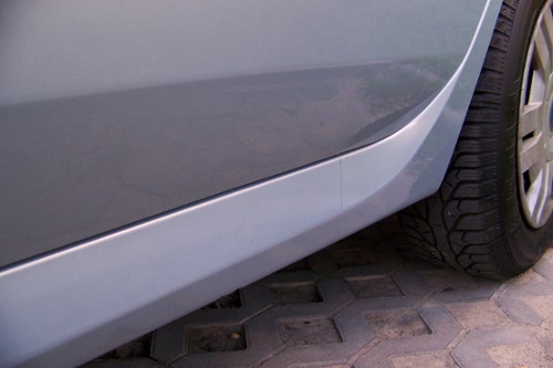

Wczoraj odebrałem Stilacza - pomalowali oba progi na całej długości, pod spodem zabezpieczyli barankiem. Wyglądają lepiej niż nówki a to wszystko za 150 zeta. Przykręciłem od razu chlapacze na przód - wyglądają nienajgorzej w wersji 5D. Mam nadzieję, że problem mam już z głowy... grinser006.gif
Zarzuć jakieś foteczki nowych progów jak możesz, bo sam właśnie musze swojego stilacza gdzieś odstawić do malowania, gdyż moje progi nie wyglądają dobrze wink.gif Pozdrawiam

Obiecane foty...
Jak wyglądał przód przed robotą, możesz zobaczyć na 2-giej stronie wątku. Tylne przetłoczenie - tam gdzie kończy się próg a zaczyna błotnik było w podobnym stanie frown.gif
Świetna robota. Progi wyglądają jak nowe i w dodatku naprawdę dużo nie policzyli za usługę. W tym tygodniu podjade do najbliższego ASO Fiata i zapytam na ile można wycenić robociznę u mnie. Dzięki za fotki wink.gif Pomogłeś mi podjąć decyzje. Pozdrawiam serdecznie.
