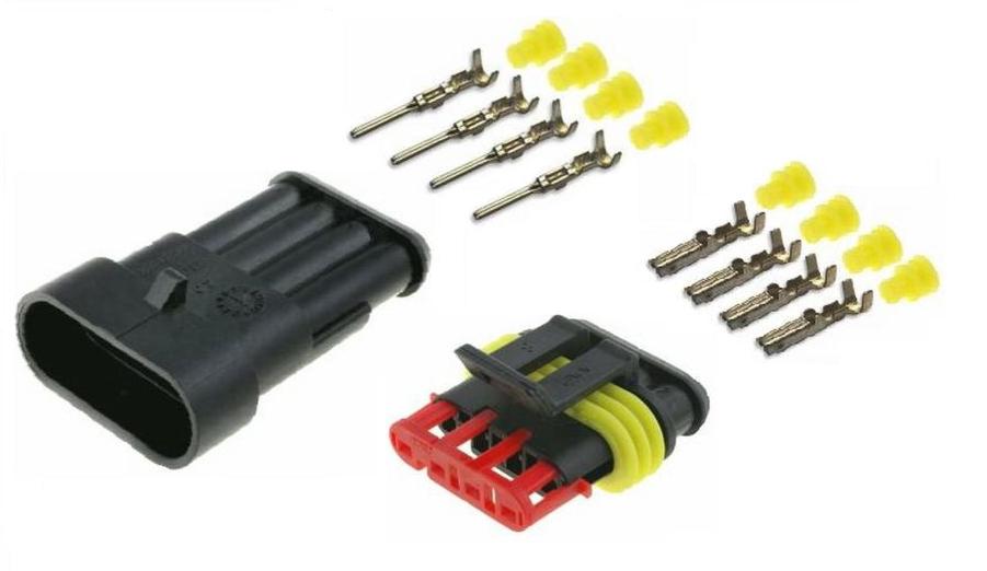

Hmm... właśnie też chciałbym tak zrobić, ale coś mi się nie widzi używanej wiązki kupować dla paru pinów i tego gniazda. Wystarczy, że z manetką od stilo są już problemy, ale na szczęscie już mam.

> Manetka od Alfy, wtyki radiowe.
1. Czy możesz coś bliżej napisać. Ja chciałbym wpiąć się do brązowej i czarnej kostki i szukam pinów. Jakie można zastosować i czy tam potrzeba męskich czy żeńskich?
2. Czy z czujnika hamulca też można pinem się wpiąć do kostki czy trzeba ciąć i lutować przeowdy - chciałbym tego uniknąć?
3. Czy kostkę od manetki zamieniałeś czy udało Ci się zdobyć oryginał?
Ja też już kompletuję wszystko co potrzeba do tempomatu, ale brak mi jeszcze pinów i kostki do manetki a chciałbym oryginał - choć wiem że ciężko z tym.
Kostkę od manetki zmieniałem. Przewody przy kostce odciąłem. Kupiłem w sklepie radiowym gniazdo z wtyczką , takie jakim podłącza się radio do instalacji z pięcioma pinami i kawałkami przewodów. Kosztowała 10zł. We wtykach odgiąłem blaszki zabezpieczające i powyciągałem groty i styki metalowe, odciąłem od nich przewody i podlutowałem groty do przewodów manetki i gniazda do przewodu przeprowadzonego z komory silnika. Wsunąłem i zatrzasnąłem każdy grot i gniazdo we wtykach. Można było dolutować przewody z kupionych wtyczek, nie wyciągając styków, ale w moim sposobie uniknąłem izolowania przewodów w miejscu lutowania. Kostki te są większe od oryginalnych, ale to nie przeszkadza. Pod osłoną jest miejsce.
Wciąłem się do kostek brązowej i czarnej tak jak pokazał Lisek w manualu. Blisko kostki we wskazanych kablach obciąłem trochę izolacji i w tych miejscach przylutowałem przewody z kabiny i solidnie zaizolowałem. Największy problem miałem z podlutowaniem kabelka przy czujniku hamulca. (Dostęp tylko jednej ręki). Zdjąłem kostkę z czujnika, w zielonym kabelku odgiąłem zabezpieczenie i wyjąłem styk. Do niego podlutowałem piąty przewód i wsunąłem w gniazdo. Trudna operacja, ale możliwa do zrobienia.
Dzięki za opis. Tak myślałem, że będzie sporo gimnastyki jeśli chodzi o wtyczkę przy hamulcu. Póki co kompletuję zabawki.
Jeszcze dwie sprawy. 1. Aby ułatwić lutowanie jedną ręką przy kabelku od czujnika odegnij tą blaszkę, która jest zaciśnięta na izolacji przy grocie, wsuń pod nią pobieloną końcówkę lutowanego przewodu i wstępnie zaciśnij, trzyma się kupy i pozwala przylutować jedną ręką. 2. W kostce czujnika hamulca groty kabli są stalowe i w żaden sposób nie mogłem ich przylutować używając pasty. Pomogła stara metoda- kropla kwasu solnego. Powodzenia.

Jako, że miałem w szafce całą czarną kostkę to po małej przeróbce weszła w brązową (inne wycięcia ma) także obeszło się bez lutowania.
Manetke nabyłem na allegroszu za 80zł.

Ja się "podłączę" do pytania, jakie piny zastosować najlepiej, tak żeby nie trzeba było lutować przewodów. Mam już wszystko co potrzebne, tylko wolałbym to zrobić bez lutowania na kablach wink.gif
Jak nie chcesz lutować to musisz kupić wiązkę z rozbitka za ponad 100 z odpowiednimi wtykami i będzie git.
Ja obciąłem wtyk z manetki i złącze D4B, a następnie wlutowałem małe złącza(nawet pozłacane smile.gif) i również jest extra. Przecież to moje auto i mogę włożyć w tym obwodzie złączki jakie mi się podoba, zgodnie z zasadami przyzwoitości.

Hmmm na to nie wpadłem :D a komputer auta nie będzie wywalał jakichś błędów jak pozmieniam te złącza? Może to głupie pytanie ale jestem raczej amatorem w tego typu przeróbkach (w elektronice też).
> elektronice też).
Jeśli zmienisz złącza (wtyki) to na pewno nie "wywali", chyba że zmienisz połączenia - wtedy tak. grinser006.gif
