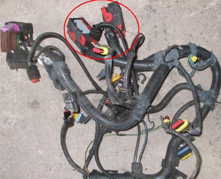

Szukam pinów do budowy tempomatu. Chodzi o silnik 1,2. Tam jest taki czarny konektor z czerwoną dzwigienką.
Namierzyłem na allegro coś podobne w kształcie i barwach ale od stilo 1,6.
Ze zdjęcia trudno wywnioskować czy to ta sama konstrukcja i czy piny wydłubane z kostki od stilo 1,6 podejdą do kostki od stilo 1,2?
Link to comment

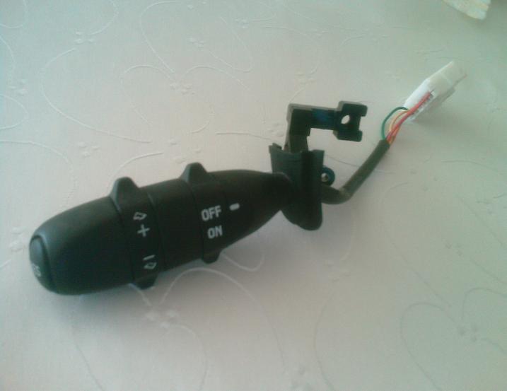

-cena 110 PLN z przesyłką
-szukajcie na allegro "przełącznik zespolony alfa 147", a potem piszcie do wystawiających, czy sprzedadzą samą manetkę...na trzy wysłane maile dwóch sprzedających zgodziło się sprzedać same manetki w podobnych cenach, czyli około 100 PLN (plus przesyłka)...
Link to comment
Share on other sites
Taką samą kupiłem! Tylko mam wątpliwość, czy poszczególne przewody tej manetki podłączone do złącza realizują te same funkcje co oryginalnie w manetce od stilo? Wystarczy taką manetkę od alfy podłączyć do wtyczki od wiązki stilo i jedno z drugim pasuje?
Link to comment
bylem w ASO, rozmawialem z elektrykiem, ktory juz tak manetke montowal i odradzal samodzielnego demontazu kostki...moze byc problem z jej zlozeniem jak sie "rozleci" z kupą kabelkow...
Link to comment
jak to Kazio powiedział:
YES YES YES
sam się do tego zabierałem jak do jeża, ale wszytko piknie śmiga
nie ma żadnych problemów z tą manetką z alficy
Link to comment

> Nawet działa. Tylko nie zapala mi się żadna kontrolka, a chyba
> powinna. Może to tylko brak żarówki ?
Nie powinna. Jedynie chyba komunikat na kompie ze cruise control on.
EDIT: manetkę masz od Stilo czy alfy?
Link to comment
Manetka od Alfy. Nie pojawia mi się żaden komunikat. Na obrotomierzu jest taka ikonka, dałbym głowe, że inf. o tempomacie. Ale się nie zapala. W sumie nie mam żadnej informacji czy tempomat ON czy OFF
Link to comment
> Nie będzie działała żarówka, ani nie będzie żadnych komunikatów na
> wyświetlaczu.
Ok. trudno,.. co robić. Ale chyba przy fabrycznym montażu włączenie tempomatu powinno być jakoś zasygnalizowane? Czy brak takiej informacji jest świadomym krokiem producenta? W obszernym opracowania Liska i Yahoo73 ( czyli Twoim smile.gif ) są fragmenty schematu inst. elektrycznej i tam jak "wół" jest kontrolka sygnalizacyjna E50 na zestawie wskaźników hmm.gif
Link to comment
Oj coś niezbyt dokładnie czytałeś cały topic ;P Było kilka razy myślę to poruszone. Przy zakładaniu tempomatu "własnoręcznie" nie idzie włączyć sygnalizacji kontrolką dlatego że ponieważ wink.gif nikt nie potrafi "powiedzieć" body computerowi by zaczął sterować tą lampką...
Aczkolwiek z drugiej strony ktoś coś pisał w którymś z podobnych wątków że mu się coś tam udało wykombinować przy pomocy examinera - szczegółów jednak brak.
Szkoda że kontrolka się nie świeci ale w niczym to nie ujmuje skuteczności działania takiego "własnoręcznego" tempomatu smile.gif
Link to comment
Przyznaję, że mogło mi coś umknąć przy czytaniu na ten temat bo jest tego bardzo dużo, a moje zainteresowanie tempomatem pojawiło się nagle i spontanicznie smile.gif Brak kontrolki wkurzył mnie w czasie pierwszej jazdy próbnej gdyż dodatkowo tempomat mi nie zadziałał. Ale albo coś źle włączałem albo to tylko wrażenie ( duży ruch na trasie i brak szans na dłuższą przejażdzke ). Jak się okazało, że jednak działa to i brak lampki jestem w stanie przełknąć.
P.S. Zerknąłem do instrukcji i rzeczywiście ta kontrolka, o której myślę powinna się zaświecić. Jakby ktoś miał konkretną wiedzą co zrobić, żeby zadziałała to proszę się podzielić
Link to comment
No to kolega irek88 już wytłumaczył, że aftermarketowy tempomat nie będzie zapalał kontrolki bo body comp nie wie, że ma ją zapalić a nikomu nie udało się go do tego zmusić. Makaroniarze potrafili sobie radzić dająć napięcie na pin tej kontrolki po przekręceniu manetki na ON, ale to raczej wyższa szkoła jazdy i odbiega od tego jak faktycznie powinno być to zrobione.
Link to comment
> Manetka od Alfy. ...
A jak rozwiązałeś kwestię osłony pod kierownicą? Ciąłeś sam, czy kupiłeś od Stilo w wersji z tempomatem?
Przymierzam się do podłączenia tempomatu, ale nie wiem czy manetka od alfy wejdzie w osłonę od Stilo niewiem.gif
Link to comment
Ciężko będzie kupić w eperze chyba z 4 rodzaje są obudowy- rżnąć Panie rżnąć.
Ja sobie w kartoniku wyciąłem szablonik z manetki który odrysowałem na obudowie i rżnąć Panie rżnąć.
Z mojego rżnięcia polecam wyciąć ciut mniejszy otwór.
Alfiarska manetka ma inny kąt, mniejszą średnice można powiedzieć biorąc pod uwagę całą obudowę- szybciej wchodzi w głąb.
Trzeba mniejsze U wyciąć i cierpliwie heblować pilniczkiem do pożądanego efektu.
Potrzebujesz do tego:
- Drucik diamentowy w ramce piłki do metalu.
- pilniczek okrągły do wygładzenia
- knif na szybkie zakładanie dolnej obudowy (dopasowywanie )
Powodzenia !!
Ja nie jestem za bardzo ze swojego wycięcia zadowolony, ale nasz Guru/Admin palacz.gif oblukał i powiedział, że może być więc chyba nie jest aż tak źle
Link to comment

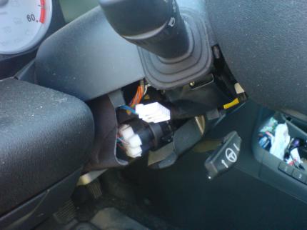

dzis zabralem sie do zakladania tempomatu
wg manuala liska i yahoo73
na dziendobry mialem 2 nieporuszone dotad problemy
1) korek pomiedzy kabina a komora silnika w calosci zasloniety przez gabkowo bitumiczne cos (bonus dla pierwszej serii aut ??) oj ale se lapy podrapalem na tym cholerstwie. chyba najlepszy sposob oderwac to lekko i podciagnac w gore probowalem to wciskac w dol ale od razu odksztalca sie spowrotem
2) kurcze spasowanie slupka to jakies wyzwanie szczegolnie przy uszczelce na dole (bede walczyl dalej z tym jutro)
tyle z 1 dnia walki :> mam nadzieje ze wiecej niespodziewanych problemow nie bedzie

- mam manetke od alfy 147, robilem podpiecie wg opisu/manuala znalezionego na necie, staralem sie starannie podlaczyc kabelki wg kolorow/opisu i................o dziwo tempomat na oznaczeniu + zwalnia, a na - przyspiesza...wiem, ze wystraczy tylko zmiana kablekow, ale ciekawi mnie ten fakt....

> Po F35 napięcie jest w tej brązowej wtyczce po prawej stronie,
> dokładnie na pinach gniazda pod tą brązową.
ojj chyba bedzie ciezko sie tam do niej dobrac...zobaczymy

Znalazłem rozwiązanie, na przykładzie Suzuki Swift, ale to rękodzieło,
więc do naszych też podejdzie:
http://www.swiftklub.pl/index.php?option=com_content&task=view&id=65&Itemid=86
W skrócie - linka rowerowa, manetka. Wartość naciśnięcia pedału
ustalamy ręcznie.
