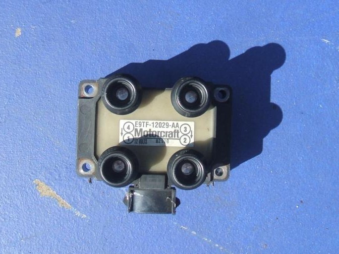

Quote:
Tam nie ma cewki a elektroniczny moduł zapłonowy.
To w końcu jest cewka czy nie ma? Jedna z rozdzielaczem zapłonu, czy taka podwójna po jednej na dwa gary (DIS).
> Quote:
Powiem najprościej jak umiem: luknij w załącznik i oceń czy to jest podwójna, poczwórna a może 1 moduł.
[image]http://forum.autokacik.pl/files/283397056-893345488.jpeg[/image]
Ciężko wyczuć mogą dwie tam siedzieć a może i jedna. Masz możliwość to podmień i sprawdź. Najtańsze i najprostsze rozwiązanie.
Ile ci taka świeca wytrzymuje zanim padnie?
Przeważnie jest tam jeden rdzeń z dwiema cewkami pracującymi na dwa gary każda.
> gary każda.
Oczywiście pewności nie masz?!
zamień przewody WN 1 i 4 cylindra przy cewce..
jeśli się usterka przeniesie na 4 cylinder to wina jest gdzieś w układzie zapłonowym (w co wątpię).
z opisu stawiałbym raczej na delikatnie uszkodzoną uszczelkę pod głowicą.
woda/płyn dostający się tam powoduje "szok termiczny" i pęka porcelanka - często w zupełnie niewidoczny sposób.
pozdr
No nie mam, ale jedna cewka nie obskoczt czterech świec bez rozdzielacza, a w cztery raczej nikt się nie bawi. Stawiam na standardowy DIS.

wywalilem pare zloty,kupilem iskry i hula..
juz poszlo ponad 18 kkm na tych "zabytkach" i nastepne napewno nie beda ngk juz nigdy...
przynamniej w moim aucie
MORAL:
nie wszystko co ngk bedzie sie swiecic
a podsumowanie:
moze pojdziesz ta droga jesli wszystko inne poszlo w pizd...u
oczywiscie nie musza to byc iskry zlosnik.gif20.GIF pozdrawiam
