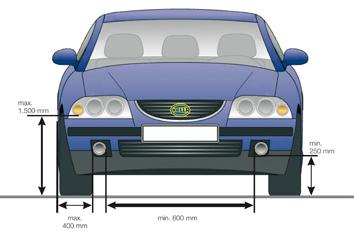

Nie chce mi się całego wątku śledzić, mam tylko jedno pytanie, czy jeśli kupię światła do jazdy dziennej np. firmy Hella, zamontuję je gdzieś w zderzaku np. koło halogenów w fabii mk1 oraz mk2 to czy wraz z tymi światłami muszą się palić światła postojowe ?
edit: pytanie nr 2:
czy takie światła do jazdy dziennej muszę być wyłączone gdy włączę światła mijania oraz czy światła do jazdy dziennej muszą świecić wraz ze światłami postojowymi z tyłu ?
nie musza
> edit: pytanie nr 2:
musza gasnac w momencie wlaczenia swiatel mijania, tylne postojowe nie sa juz wymagane a po prawdzie nigdy nie byly bo polski przepis byl niezgodny z przepisem UE zlosnik.gif
może być gdzieś koło halogenów, byle zgodnie z wymogami, bo nawet najlepsza lampa czołowego producenta, z atestami i homologacjami, źle zamontowana - może być przyczyną spotkania z policial.gif zakończonego zatrzymaniem DR hehe.gif

prosze.. wszystko jest pewne w 100% i potwierdzone ustawa:
Rozporządzeniu Ministra Infrastruktury z dnia 31 grudnia 2002 r
Dziennik Ustaw nr 32, pozycja 262
Nowelizacja ustawy Ministra Infrastruktury z dnia 2009-05-04 nie są już wymagane tylne światła pozycyjne, gdy włączone są światła do jazdy dziennej: (weszła w życie 2009-06-20)
Dziennik Ustaw nr 75, pozycja 639
dzienne ktore montujesz musza miec homologacje E i oznaczenie swiatel dziennych RL
a na dokladke masz jeszcze:
Regulamin nr 48 Europejskiej Komisji Gospodarczej ONZ
Dziennik Urzędowy Unii Europejskiej - Jednolite przepisy dotyczące homologacji pojazdów w odniesieniu do urządzeń oświetleniowych i sygnalizacji świetlnej
ale zawsze mozesz trafic na policial.gif takiego jak ja trafilem zeby.GIF na dzienne mowil "to cos" biglaugh.gif

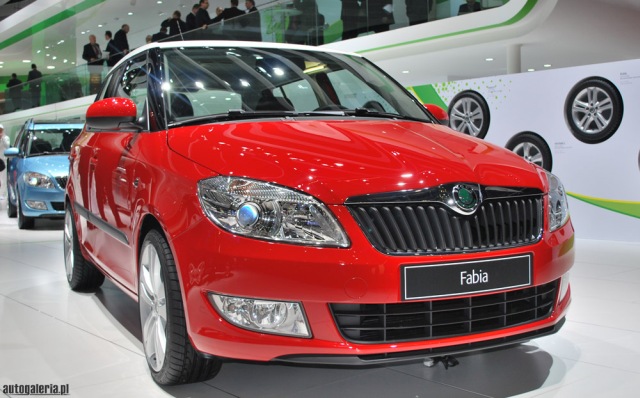

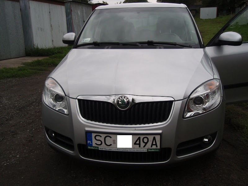

Jak ktoś wymyśli sensowną estetycznie instalację do mojego tramwaju to chyba pójdę w tą stronę, tym bardziej, że moje dzienne starego typu coś szwankują ostatnio.
> dzięki!!!
> znaczy do jakiego auta?
A takiego
> A takiego
zobacz czy podpasujesz z tym oryginalem po FL
a jak nie to cos innego mozna smialo dobrac, masz tam miejsca na dzienne od groma zlosnik.gif
> dzienne od groma
Można pomysleć, rzezcywiście ten ori ma zblokowane halo i dzienne, a to już ma sens. Niestety koszt pewnie by się amortyzował pzrez 2-3 lata, taniej będzie żarówki palić i jeździć jak jest.
Cały czas myślałem, że w miejscach na halo jest zanisko na dzienne, ale chyba nie miałem racji, wiec przy drobnej rzeźbie można upchnąć i jakieś okrągła lampy obok. Trzeba rzeczywiscie pomyśleć konkretnie i na pewno coś sie wymysli...
> Albo z rozbitka
najtansza opcja to polskie wasemy, obok p.m je ladnie wsadzisz, mozesz tez p.m wymienic na te cuda helli z zarowka H15 55/15 ale to jak to u helli bywa koszt jest bardzo wysoki biglaugh.gif
polskie wasemy na 21W kupisz za grosze
co do wymiarow to raczej nie jest za nisko, bo jesli lapiesz sie w tych wymiarach
