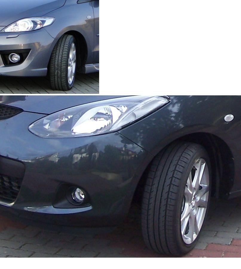

Przedni zderzak na pewno był malowany.
Wrzucam Ci porównanie kolorów oferowanej mazdy (wyżej) i mojej mazdy - salonowej (niżej). Kolory są podobne, u mnie różnicy w odcieniu koloru nie ma wink.gif
Na bezwypadkowe.net jeden kolega napisał tak: "drzwi po stronie kierowcy przód tył się różnią faktura przy progu - tylne w ogóle nie odbijają światła - przednie odstają przy progu."
