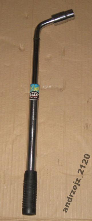

Możecie polecić jakiś sprawdzony klucz do kół? W peugeocie fabryczny klucz, nadaje się jedynie do odkręcenia poluzowanych śrub. Wymiana za jego pomocą koła w terenie, graniczy z cudem,
Krzyżak odpada. Najlepszy teleskopowy, lub zakończony prosto, aby można było nasadzić na niego rurkę metalową :-)
Znalazłem coś takiego z allegro http://www.allegro.pl/item1005374237_hit_klucz_teleskopowy_do_kol_17x19mm_bass_polska.html, ale patrząc na cenę, wydaje mi się że to jednorazówka...
wydaje mi się że ten klucz ma za mały kąt i może zsuwać się z mocno dokręconej śruby

w P406 teścia oryginalny klucz zawineliśmy w chińskie 8 hehe.gif, kupił w lidlu za śmieszne pieniądze coś podobnego jak na zdjęciu i dzielnie służy od chyba 3 lat. Co roku zmiany kół zima-lato, lato-zima przebiega bezstresowo ok.gif

Dokładnie
Taki jak na foto z lidla za 20 zł nawet w busie idzie odkręcić śruby grinser006.gifgrinser006.gifgrinser006.gif
mam podobny albo taki sam - ciezko powiedziec.
Zadzialal tak jak trzeba juz wiele razy. A oryginalny obkrecilem w kolko na srubie... sruba wygrala zlosnik.gif

Używam podobnego - za (o ile dobrze pamiętam ~20 zł) z Castoramy - kilka dni temu uratowałem szefa bo za chiny nie mógł odkręcić koła zwykłym kluczem. Generalnie kilka razy już się sprawdził i złego słowa nie mam prawa powiedzieć ok.gif

mam i używam chyba od 6 lat jeden i ten sam - rewelka - zero problemów z odkręceniem czegokolwiek. polecam.
Podobny do tego z foto był niedawno w Lidlu za 14,99PLN.
Ja kupiłem coś podobnego w Carrefour za 25PLN ale w komplecie były 2 nasadki 17/19 i 21/23. Ten drugi rozmiar czasem się przydaje w aucie.
Kupiłem podobny klucz na stacji benzynowej, po tym, jak klucz oplowski wykręcił się w literkę "S" zlosnik.gif
Tym teleskopem odkręciłem wszystkie śrubki bez skakania, deptania, walenia oink.gif , wystarczyło się zaprzeć i pociągnąć ok.gif

używam takiego klucza, jest wygodny bo nie zabiera duzo miejsca jak krzyżak i jest z przedłużanym ramieniem. Ma wymienną nasadkę, oryginalna oczywiście już sie zepsuła, kupiłem porządniejszą i jest ok. Zapłaciłem chyba z 15-20 w Castoramie. Myślałem, ze bedzie problem, przez to, ze nie ma 90 stopni tylko mniej ale jest dość wygodny i działa jak należy.

Mam identyczny. Jest nie do zarżnięcia. Oczywiście jeżeli nie będziesz nim odkręcał kół w kamazie.

Mialem takie dwa. jeden ok, w drugim po kilku operacjach na śrubach pękła nasadka...
