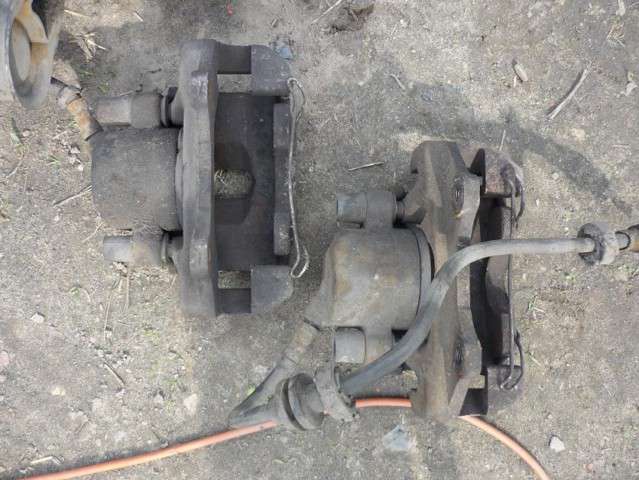

Odgrzeje bo mam problem.
[kurza twarz] up jest taki, że kupiłem cały zestaw 257 się okazało, zregenerowany i dopiero teraz wiadomo, że ciasnawo... I dystans trzeba dawać... itd
Pytanie proste - czy w wersji 240 i 257 rózni się tylko jarzmo, czy jednak zacisk jest na tyle inny, że dajmy na to zacisku 257 z jarzmem 249 nie włożę, bo wsio leży odnowione w pełni, i trochę sie człowiek irytuje.
Poza tym, tarcze z Pandy mam, klocki 257mm mam, no i zaciski z jarzmami za duże chyba, również mam.
Wyglądają tak jak te (ATE) KLIK
Są jeszcze takie: KLIK rzekomo 1.2 8V ale jak widać po linku wcześniejszym także 1.6 - a tam tarcza 257 i jarzmo takie, ze nie da rady.
Opcja 3cia: KLIK i tu wizualna różnica jest.
Teraz niech ktoś kto gryzł temat mi powie, dlaczego jestem w dup*e. Czy tylko jarzmo czy po prostu wersja 240mm czyli niby 1.2 8V jak opcja nr. 2 jest po prostu mniejsza ?
Plis help bo szkoda mi kasy wpakowanej w tamte zaciski - są igły nóweczki do tego w kolorze ... all complete panic.gif
EDIT: Generalne nr.2 to też 257 mm bo doczytałem.
Zatem niechaj się zlituje kto i wklei tu zdjęcie tego właściwego zacisku i jarzma w wersji z Palio/Sieny 240mm.

dla katownika
moje foty zaciskow
smigam na 13 smoorach
zima miesci sie na dystancie 5mm
http://w603.wrzuta.pl/obraz/5aEmWM1CBpf/zdjecie033
http://w603.wrzuta.pl/obraz/aXPOQzMwJEd/zdjecie034
http://w603.wrzuta.pl/obraz/0z5F2utG60V/zdjecie041

trzeba szukać zacisków z tloczkami o średnicy 48 mm, 52 (lub 54, nie pamiętam dokladnie) były w 257.
> 257.
No to zacisk jest.... pozostaje kwestia tego nieszczęsnego jarzma .... kto sprzeda luzem....
No nic trzeba szukać zatem jarzm z 240,,.

> Ciekawe czy jarzmo z wentyla jest takie samo jak z niewentyla
> nie nie jest trza szczelinkę powiększyć
Czyli po malych modach da sie spiac jarzmo z niewentyla z zaciskiem 257 np z PGT zeby.GIF
> na moje oko to tak
> Na oko to jeden umarl ale dobrze ze jest szansa
no jak żem zwiął diaxika i szparke żem powiększył to wejszły tarcze ok.gifzlosnik.gif
