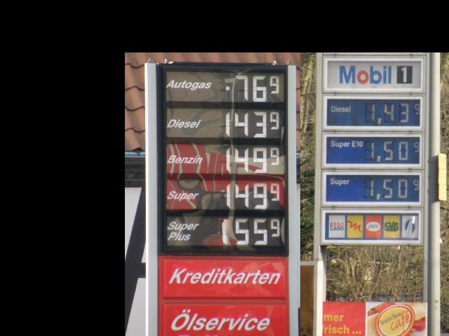

Pofatygowałem się spacerkiem do sklepu specjalnie z aparatem foto aby dla przykładu zdjąć dwie stacje tuż obok.
I zaskoczenie. Na stację z lewej wróciła "Benzin" (ROZ91). Przez ostatnie dwa miesiące w jej miejsce oczywiście była "E10".
To pierwszy przypadek który spotkałem, że własciciel stacji wywalił "E10" i wrócił do "Normal" vel "Benzin".
Stacja prywatna.
Na stacji z prawej, maluteńkiej, są tylko trzy zbiorniki a w nich zestaw podstawowy Diesel, E10 i Super. Ten zestaw jest na wszystkich stacjach a na większych dodatkowo jeszcze SuperPlus i ewentualnie firmowe "wynalazki" typu V-power itp.
Dla pełnego obrazu przy okazji zdejmę większą stację.
> stacje tuż obok.
> "Benzin".
> Stacja prywatna.
> A tak przy okazji, tendencja znizkowa cen o ktrej wczoraj pisałem, skończyła się i cena od piątku
> poszybowała o 5 centów.
Teraz mnie zaskoczyłeś. U siebie od dawna nie widziałem normalnej. Ceny też macie miłe. Ja dwa dni temu płaciłem 1,599 za super.
I mnie zdziwił. Ja, oprócz tego że nie widziałem 95-ki, to jeszcze płaciłem ponad 1,6 EUR za benzynę. Fakt, że przy autostradzie, więc i drożej niż w gdzie indziej.

> to jaki sens jest tankowac ten wynalazek skoro cena jest ta sama ?
Żaden. Tyle że mało która stacja ma dość zbiorników żeby zaoferować alternatywę inną niż droga super plus.
