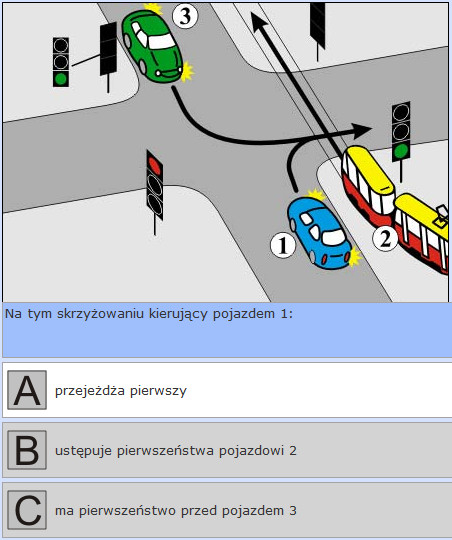

Przeglądałem sobie ostatnio testy na prawo jazdy.
Jest takie pytanie, jak poniżej.
Moje pytanie jest, która odpowiedź jest poprawna i jaka jest tego podstawa prawna?
Uprasza się o niezaglądanie do odpowiedzi do testów, a jedynie ewentualnie do przepisów PoRD - bo inaczej eksperyment się nie powiedzie grinser006.gif

chciałem dodać, że tego typu pytań (sytuacje są inne, ale chodzi o to samo) jest dwie lub trzy sztuki i "prawidłowe" odpowiedzi są zbieżne.

Podejdę jak do testu bez zaglądania do PoRD. Ja bym ustąpił tylko tramwajowi, czyli zaznaczam A zlosnik.gif

Na egzaminie prawidłowa jest A...

W testach z tego co pamietam to akurat chyba jest C(chodzi o skręt w "zamknięty" kierunek ruchu), chociaż na chłopski rozum powinno być A(a przynajmniej na to wskazywałby art. 25 ust.2 PoRD, tyle że tu jeszcze dochodzi kwestia skrzyżowania z synalizacją świetlną, które zdaje się "kasuje" normalne pierwszeństwo).

Dobrze pamiętałem - udało mi się znaleźć to w testach - na szaro jest poprawna odpowiedź...

No to po zabawie, bo ściągnięta odpowiedź "prawidłowa" już padła grinser006.gif
Niestety "prawidłowa" jest odpowiedź C.
Teraz konia z rzędem temu, kto poda jakąś podstawę prawną, bo takiej nie znalazłem biglaugh.gif
Niestety rysunek nie wydaje się być kompletny (brakuje sygnalizacji dla tramwajów) ale nawet gdyby była, to kierujących obowiązuje zielone i nie mają obowiązku wiedzieć, jakie światło ma tramwaj i co przyświecało organizatorowi ruchu, jak to projektował wink.gif
Sygnalizacja świetlna nie kasuje ogólnych zasad lecz ma pierwszeństwo przed znakami i ogólnymi zasadami. To róznica, gdyż jeżeli sygnalizacja nie rozstrzyga (obydwa pojazdy mają zielone) to wówczas kolejno znaki i zasady ogólne, które pozostaja nadal w mocy, pozwalaja ustalic, kto ma pierwszeństwo.
Natomiast art. 25 p. 2 mówi, że pojazd szynowy ma pierwszeństwo w stosunku do innych pojazdów, bez względu na to, z której strony nadjeżdża.

C.

odpowiedz C wg mnie jest poprawna.
A czy możesz jakoś uzasadnić swoją odpowiedź?

Art 5 ust1, art 25 ust 1, rozporządzenie par95 ust 4.
znalazlem identyczna krzyżówkę i przepisałem podstawę prawna...
To nic nie wnosi...
Quote:
4. Kierujący pojazdem szynowym skręcający na skrzyżowaniu o ruchu kierowanym sygnałami świetlnymi może je opuścić, z zastrzeżeniem ust. 1 pkt 2-4 [sygnał żółty, czerwony, czerwono-żółty], pod warunkiem ustąpienia pierwszeństwa uczestnikom ruchu poruszającym się na wprost. Przepisu nie stosuje się na skrzyżowaniu o ruchu okrężnym oznaczonym znakami C-12.
> może je opuścić, z zastrzeżeniem ust. 1 pkt 2-4, pod warunkiem ustąpienia pierwszeństwa

Byłoby tak, gdyby nie było sygnalizacji.
i popatrz jakie baboły prawne się tworzy
Najpierw mówi się w ustawie, ze tramwaj ma pierwszeństwo niezależnie z której strony nadjeżdża. A potem w rozporządzeniu, które teoretycznie musi być zgodne z ustawą, mówi się, że tramwaj zjeżdżając ze skrzyżowania ma ustąpić samochodom. Na załączonym obrazku problematyczne jest czy tramwaj wjeżdża na skrzyżowanie czy z niego zjeżdża.

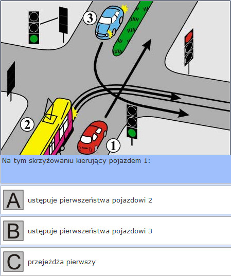

Gdybym tam stał, to pojechałbym pierwszy ewentualnie zachowując szczególną ostrożność wobec tego tramwaju w ogóle się nad tym nie zastanawiając grinser006.gif
Poza tym wątpię, czy pod taką kolizyjną organizacją ruchu ktokolwiek by się podpisał spineyes.gif
Ale faktem jest, jak dowodzą również tutejsze odpowiedzi, że PoRD mimo tego, że jest IMHO dobre jeśli chodzi o zasady, to niestety jest fatalnie napisane i posiada sporo kruczków, na których człowiek może się niespodziewanie wyłożyć.
I z tego powodu, jak kiedyś wspomniałem, lubię takie wątki, bo można sobie dużo więcej szczególnych przypadków przyswoić, niż czytając tony paragrafów w kilku ustawach i rozporządzeniach waytogo.gif
> [...] na
> skrzyżowaniu o ruchu kierowanym tramwaj ustępuje pierwszeństwa wszystkim innym pojazdom.
Przeczy temu taki przykład:

Dodam, że kiedyś siedząc na kawie u kolegi Policjanta mu znalazłem w przepisach takiego babola, że w pewnej sytuacji gdyby tramwaj jechał zgodnie z przepisami i kierujący pojazdem zgodnie z przepisami, to by doszło do kolizji - bez żadnego złamania przepisów zlosnik.gif Zmieniali potem na gwałt coś w prawie.
A prawda jest taka, że z kodeksu drogowego zrobiono kompletny burdel, bo choć z jednej strony masz w nim działy jasno mówiące czego dotyczą - "zawracanie", "wyprzedzanie", itd., co wyraźnie wskazuje, że powinny zawierać wyczerpujące i kompletne informacje, to potem się okazuje, że wymowę postanowień danego działu zmienia całkowicie jakieś inne rozporządzenie. *) Moim zdaniem to układał ktoś z kompleksami prawnika, który chciał wykazać, że każdego można uwalić, a on taki mundry.
*) Na przykład osławiony zakaz zawracania na lewoskręcie z sygnalizatorem kierunkowym, wynikający nie z działu "zawracanie" w KD, a z definicji namalowanej na jezdni strzałki kierunkowej w rozporządzeniu o sygnałach i znakach drogowych.
> przepisami, to by doszło do kolizji - bez żadnego złamania przepisów Zmieniali potem na gwałt
