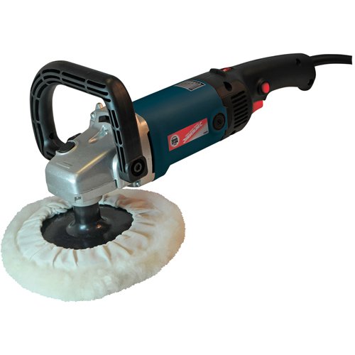

Czytajac watki dotyczace kosmetyki aut, wbilem sobie do glowy polerke samochodowa. Jako, ze w Irlandii ciezko znalezc specow od w/w czynnosci, zakupilem sobie takie cacko:
Do tego doszly pady 3M, zolty i niebieski oraz pasta polerska Meguiars Ultimate Compound. Dzisiaj rano po dokladnym umyciu autka i osuszeniu zabralem sie za robote. Jako, ze byl to moj pierwszy raz oink.gif zaczalem delikatnie od maski. Po paru chwilach wiedzialem co i jak. Pelna polerka zajela mi 7 godzin... sciana.gif Potem jeszcze tylko woskowanie juz reczne Turtle Wax Black. Ale za to efekt 001.gif Do tego satysfakcja dobrze wykonanej roboty i w pelni zasluzone 20.GIF Stopien trudnosci jest dosc niski, jedyny klopot to czasochlonnosc i pracochlonnosc. Czuje sie jakbym maraton przebiegl pad.gif

> Eurotec?
> Mam i ja

> Co to za maszynka ??
Silverline
Namiary dostalem wlasnie od kolegi Jahooo, maszynka chwalona na paru forach. Z mojej strony moge jedynie dodac, ze fajnie sie z nia pracuje tylko troche glosna jest. Z drugiej strony za ta cene nie ma co wybrzydzac yay.gif

> A wlasnie, ze nie Eurotec bo Silverline
ciężka jest franca jak betonowy kloc, ale za plus trzeba jej oddać pokłon za płynne rozwijanie i system stabilizacji obrotów.
Jako, ze w
