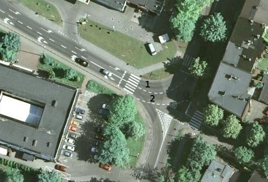

Poniżej wycinek rondka w mojej okolicy:
No i jak na nim się zachować, jeśli jedziemy pasem 1 nie ma problemu bez kierunkowskazu skręcamy w lewo.
Moje pytanko brzmi jak zachować się na pasie oznaczonym 2?
Moja propozycja jest taka by jadąc w lewo (zgodnie z rondem) nic nie włączać - to logiczne na rondzie nie informujemy, że jeździmy w kółko, jednak jadąc prosto i w prawo bym dał kierunkowskaz bo zjeżdżam z ronda?
a jak wy byście się zachowali (oczywiście pytanie do ludzi którzy w ogóle używają kierunkowskazów.

A to jest rondo właściwie? Bo z tego obrazka to nie wynika.
Masz rację to wycinek ronda.
> lewo.
Jak to bez kierunkowskazu? icon_eek.gif Skrecasz w lewo. Musisz wlaczyc kierunkowskaz. Proste.

To jest odpowiedź na główne pytanie w tym wątku. Oczywiście sytuacja nie jest identyczna, lecz zasady obowiązują te same.
> Absolutnie nie. Sygnalizujesz zamiar skretu w lewo. Z pasa na ktorym sie znajdujesz. I musisz
> sygnalizowac skret, bo przepisy Ci to nakazuja. Nie ma tlumaczenia, ze "ktos pomysli ze
> zmienialem pas"...
Będąc w trasie albo na serpentynie w górach przy ostrym zakręcie w lewo (np. takie 180 stopni) równiez włączasz lewy kierunkowskaz? shocked.gif
IMO z geometrii tego skrzyżowania wynika jasno kto z jakiego pasa ruchu w którym kierunku może pojechać, więc włączenie kierunkowskazu sygnalizuje tylko zamiar, każdy skręcający w lewo powinien włączyć kierunkowskaz, aby zasygnalizować to innym....
nie za bardzo rozumiem tu kwestie zmiany pasa ruchu...
a co to ma do rzeczy.....???
nawet jeśli ktoś chciałby pas zmienić to i tak kierunkowskazem sygnalizuje TYLKO zamiar....a wtedy pozostałe znaki poziome dają mu taką możliwość lub nie.... no i przepisy też określają zachowanie w takim przypadku
na fotce sytuacja jest jasna i klarowna....
a co będzie jeśli spadnie śnieg i pokryje całe to skrzyżowanie w taki sposób, że znaki poziome nie będą widoczne?????
teoretycznie pozostają znaki pionowe jeszcze (jeśli są takowe), lecz ci którzy dojadą tam z tych podporządkowanych wcale nie muszą wiedzieć o tym czy są i jakie....
wtedy włączenie kierunkowskazu informuje innych o zamiarze kierującego
