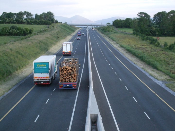

Przez ostatnie 5 lat w Irlandii pobudowala sie ogromna ilosc autostrad (blisko 1000km) i na zadnej z nich pas ruchu nie ma wiecej niz 3.5m. A pobocze raczej nie wiecej niz 2m, takze ciezarowka sie nie zmiesci na poboczu nie wystajac.
Od strony barierki srodkowej nie ma praktycznie zadnego marginesu bezpieczenstwa - tzn konczy sie pas ruchu i odrazu zaczya sie trawa, a pol metra dalej barierka.
Wyglada to mniejwiecej tak jak nizej, gdzie dobrze jest zoobrazowana szerokosc pasow i ilosc miejsca.

> Jesli normy sa wysrubowane, to chyba tylko i wylacznie przez polskie przepisy.
> miejsca.
