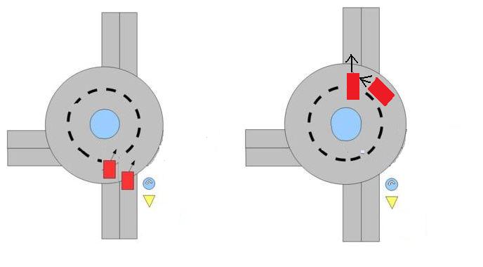

Chcę przez rondo przejechać prosto. Rondo o dwóch pasach ruchu.
Widzę sporo miejsca, wjeżdżam (kolor czerwony) zgodnie z tym co pokazuje tablica z prawego pasa na zewnętrzny tor jazdy. Z lewej jedzie gdzieś pasek kombi (kolor srebrnoszary). Pasek być może wyjechał właśnie z drogi na lewo ode mnie powiedzmy z zachodu. Po chwili pasek kombi trąbi na mnie chcąc zjechać z ronda nazwijmy to na wschód.
Rozwój akcji jak na rysunku.
Czy wymusiłem pierwszeństwo przejazdu i czy powinienem zaczekać z wjazdem aż rondo będzie puste?
nie wymusiłeś, zachowałeś się poprawnie
Nie wymusiles, chyba ze tamten mial juz wlaczony kierunkowskaz, ze bedzie zjezdzal z ronda. Jesli nie, to jako pojazd bedacy na prawym pasie, to miales pierwszenstwo.
Z tego co mi wiadomo, to nie wymuslies bo tamten zmienial pas ruchu.
Pamietaj jednak, ze taki zasady obowiazuja w Polsce, a za granica w wielu krajach jest inaczej, i postepujac tak jak na ryskunku bys wymusil pierwszenstwo.
W paru miejscach w Polsce widzialem tez zreszta ronda, ktore maja tak wymalowane linie, ze jednak ten zjezdzajacy ma pierwszenstwo.

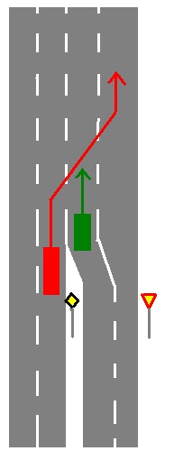

A jak będzie w takiej sytuacji jak na rysunku? (przed rondem brak oznakowania poziomego i pionowego odnośnie pasów ruchu) Pojazd na pasie zewnętrznym czy wewnętrznym ma pierwszeństwo? (pozwoliłem sobie co nieco zmodyfikować smile.gif )
Czy dobrze myślę iż pojazd na pasie wewnętrznym zjeżdżając z ronda zmienia pas ruchu, czyli musi ustąpić pojazdowi na pasie zewnętrznym ? jeśli się mylę to mnie poprawcie smile.gif

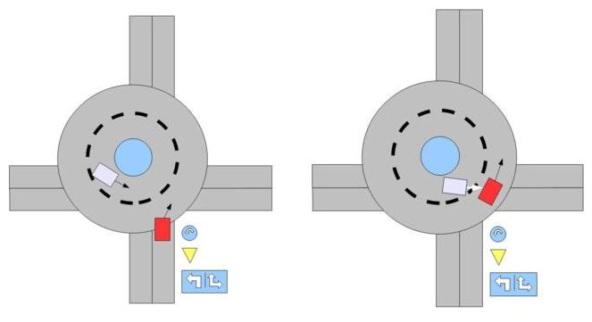

IMHO obaj dali ciała bo wjeżdżając na rondo z lewego pasa jedzie sie w lewo albo zawraca a wjeżdzając na rondo z prawego jedzie sie w prawo albo prosto wiec policial.gif ma prawo dac obu nagrodę pieniężną. Natomiast winnym będzie kierownik zjeżdzający z wewnętrznego pasa bo nie ustąpił pierwszeństwa
zgadza się, a prosto z lewego pasa ??
> wjeżdzając na rondo z prawego jedzie sie w prawo albo prosto wiec ma prawo dac obu nagrodę
> pieniężną. Natomiast winnym będzie kierownik zjeżdżający z wewnętrznego pasa bo nie ustąpił
> pierwszeństwa
Wychodzi na to, że zmieniając pas, przecinając linię na rondzie trzeba ustąpić pierwszeństwa kierownikowi, który ten pas już zajmuje. Pewnie, żeby być w zgodzie z przepisami to jak nie ma miejsca na zjechanie to trzeba odejść na drugi krąg bo na rondzie nie można się zatrzymywać grinser006.gif

z rysunku wynika, że biały był na rondzie wcześniej, czerwony wjechał nie wiedząc o tym gdzie pojedzie biały IMO czerwony powinien poczekać
> uczyli wszystkich że z lewego pasa się
> nie zjeżdża z ronda.
Posłużę sie jeszcze raz (b mądrym moim zdaniem) cytatem z linku zamieszczonego przez Astromana
Quote:
Tymczasem zjazd, wbrew powszechnej opinii, dozwolony jest zarówno z lewego, wewnętrznego, jak i z zewnętrznego pasa ruchu jezdni ronda. Zgodnie z "Wytycznymi projektowania skrzyżowań drogowych, część II Ronda” opracowanym przez dzisiejszą Generalną Dyrekcje Dróg Krajowych i Autostrad, na dwupasmowych rondach średnich i małych nie przewiduje się przeplatania pojazdów na jezdni ronda. Według tego, kierowcy nie maja fizycznej możliwości zmiany pasa ruchu na zewnętrzny między sąsiednimi wylotami.
Czasem ta odległość jest równa długości półtora samochodu, więc nie ma takiej możliwości
. Jest to zaplanowane już przy projektowaniu.

2. Kierujący pojazdem jest obowiązany zbliżyć się:
do prawej krawędzi jezdni jeżeli zamierza skręcić w prawo;
W przypadku który opisywał 4pillar kierownik szarego pojazdu złamał ten przepis bo z rysunku wynika że usiłował skręcić w wyjazd z lewego pasa.
Masz rację że sytuacja z rondami jest płynna ale uważam że w razie dzwona szary byłby winnym.
na moje oko dostał byś mandacik za wymuszenie pierwszeństwa a w wypadku kraksy koszta naprawy były by ściągane z twojego oc
sprawdź, czy przypadkiem lewy pas na dojeździe do ronda nie jest do 'jazdy na wprost' a prawy do 'jazdy na wprost i skrętu w prawo'
> w takim razie może o tym coś ciekawego nam opowiesz
A skąd wziąłeś taki przypadek?
Tutaj "ustąp..." nie ma sensu, bo nie przecinają się pasy ruchu. Poza tym linie ciągłe przy wyjeździe powinny być dłuższe.
Jeśli jednak jest to realna sytuacja to sprawce kolizji ustalić by musiał sąd.
ciekawe, ciekawe... Jakaś podstawa prawna?
> pieniężną.
na logikę tak, zgodnie z przepisami niekoniecznie tak musi być 270751858-jezyk.gif
> pierwszeństwa
Pojechałeś ok, nie wymusiłeś pierwszeństwa przejazdu, nie musisz czekać z wjazdem aż rondo będzie puste.
