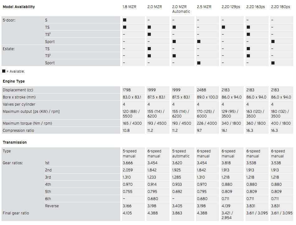

Przedostatnia strona = dane techniczne.
Dalej obstajesz przy swoim, bo ja twierdzę, że ta mizerniutka benzynka miażdży dizelka.
> Są montowane w tym samym modelu?
Oczywiście - przecież nie porównywałbym 2 różnych silników w 2 różnych samochodach.

No to dostałeś taki przykład.
Różnią się tylko końcowym przełożeniem napędu (dychawiczny dizelek vs bardzo fajna benzynka - musi być inne przełożenie końcowe).

Wystarczy popatrzec na tabelke, zeby zobaczyc, ze z jakiegos "dziwnego" powodu, strasznie rozne jest glowne przelozenie w przypadku diesela i benzyny, a i same posrednie biegi tez jakos tak dziwnie poukladane. Bez wchodzenia w szczegoly techniczne co i po co, i dlaczego, IMVHO mozna latwo dojsc do wniosku, ze:
1) nie znajdziemy benzyny i diesela z porownywalnym silnikiem (moc, moment, pojemnosc), masa PLUS identyczna skrzynia biegow (technicznie moze byc rozwiazana identycznie, ale przelozenia beda bardzo rozne),
2) nie tylko jak widac moment/moc sa wazne - w rownaniu, gdzie oczekujemy wyniku "ktore lepsze" jest jeszcze wiele zmiennych, rownie istotnych, jak np. przelozenie glowne napedu zlosnik.gif
