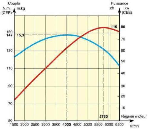

Panowie, oba silniki to 16v. Mocniejszy przy niższych obrotach ma taki sam moment obrotowy, a przy wysokich obrotach większy, także brać 110KM wink.gif
A mocniejszy ma zmienne fazy?? Bo jeżeli nie to niższych obrotach musi być słabszy, fizyki nie da się oszukać.
znaczy jeden jest 1.4 drugi 1.6 i obydwa sa 16v jesli mowimy o clio iii
