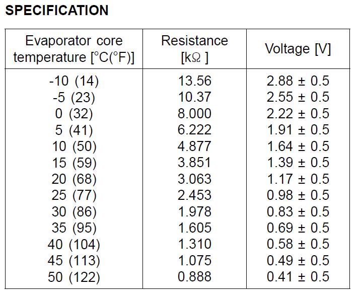

KLIK
Wystarczy coś takiego kupić, termometr w parownik i ustawić na żądaną temp - np by wyłączał sprężarkę przy 10st na parowniku

ale ten przekaxnik dac w obwód sterowania ( prądowy) fabrycznym przekaźnikem sprężarki klimy? jest on sterowany przez ECU (zał.)
286190267-L2JF971H.pdf

wystarczy między włącznik a przekaźnik

w mojej klimie manualnej jest czujnik temp. parownika, zapobiegający zamarznięciu Jest to termistor o charakterystyce jak na obrazku
Dałoby się go wykorzystać, czy jednak ten dołaczony do regulatora?

> zależy to od typu sprężarki - są auta, w których sprężarka działa non-stop
u mnie chyba tak jest - załozyłem prowizoryczna kontrolkę LED w obwodzie przekaznika sprezarki i pojezdziłem trochę. Dzisiaj jest raczej chłodno i przez pierwsze kilkaset m dioda zapalała się i gasła, a potem świeciła juz na stałe pomimo kombinowania z minimalnym nadmuchem i właczaniem obiegu wewnetrznego w kabinie. Czyli parownik nie mial ochoty się zamrozić zlosnik.gif
Wpadłem za to na inny pomysł - dołozyc w szereg z czujnikiem temp. parownika potencjometr ok. 1 kOhm (obliczyłem z charakterystyki termistora podanej w serwisówce Kia). Wtedy komputer byłby oszukiwany i gdyby np. temperatura parownika była +5C to wyłaczałby sprężarkę, bo dla niego byłoby już zamarzniecie. I byłaby to jakas prosta regulacja temperatury połaczona z oszczednościa paliwa. Dojscie do czujnika mam przy sterowniku klimy w desce rozdzielczej, wiec montaz byłby prosty smile.gif Chyba klima nie uszkodziłaby się od takiej modyfikacji? hmm.gif
