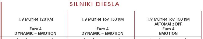

> Euro 4 ma juz DPF...
I tak i nie.
Mam Fiata Krowę 1.9MJTD 16V 150KM ASB z DPF'em, ten sam silnik z manualną skrzynią biegów, był dostępny bez DPF'u a spełniał EURO4.
