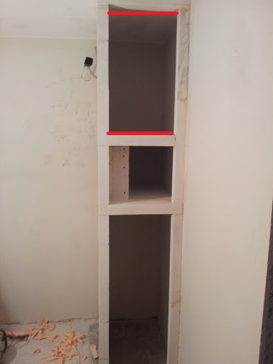

Wiec na pierwszy ogien idzie wieksza. Po pierwszym dniu rzezby:
Przygotowanie katownikow pod polke:
I efekt koncowy:
To jest jedna z szafek (ta plytsza) do ktorej szukalem prowadnic do szuflad oraz drzwiczki:

jutro koncze polke - jeszcze profile wzdluzne i mozna krecic plyty GK, a potem juz tylko tynkowanie tego, co do tynkowania i plytki (moze po drodze ta folia w strefach mokrych):
Tu kolego wymiary się rozjechały, czy kąt robienia zdjęcia , ewentualnie gra cieni daje taki efekt - jakby górą szło szerzej niewiem.gif
